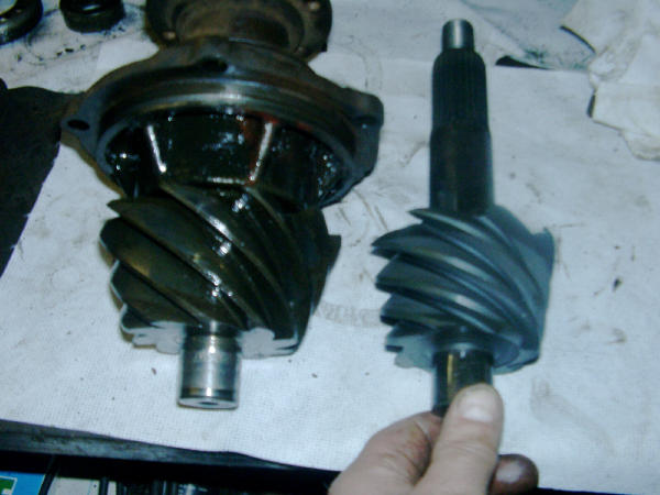

Hier habe ich mal ein Kegelrad-Foto gemacht, das den Vergleich - original Übersetzung 3.50 gegenüber dem jetzt eingebautem 5.43 zeigt.
Das sieht schon recht grazil aus Unsicher .
Vielleicht werden da meine Bedenken verständlicher.

ich habe die 5.38 bei mir drin. Würd´s wieder so machen. Kurze Achse entlastet Getriebe und Kardan und bei Automatik eh egal: Soll der Automat doch schalten wie er will Winke Winke

Dem kann ich nur zustimmen. Habe die kurzen Übersetzungen schon vielfach verbaut und bisher keine Probleme gehabt. Durch die höhere Drehzahl wird der Pinion wieder entlastet!
