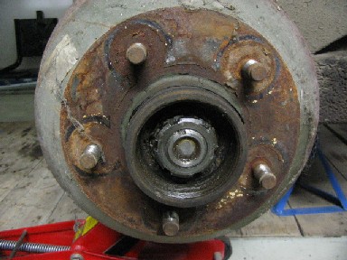

An meinem Sankey muß die Bremse renoviert werden. Sie besteht aus einem hydraulischen Ein-Kreis-Trommelbremssystem mit mechanischer Feststellbremse, die über einen Seilzug betätigt wird.
Diese funktioniert nicht mehr, weil vermutlich der Verstellkeil der auf die Beläge wirkt ausgelutscht ist. Also muß das Radlager geöffnet werden, die Trommel ab und dann schaun wir mal.
Hinter einer großen Abdeckkappe kommt dies hier zum Vorschein:
In der Mitte sind zwei Kronenmuttern mit einem Sicherungsblech dazwischen. Mein Problem:
Die Muttern bewegen sich kein Stück. Einen passenden Schlüssel habe ich nicht und der Versuch mit einen Durchtreiber und Hammerschlägen ging fehl.
Wer von Euch weiß, wo man einen Schlüssel für diese 2" große Kronenmutter bekommt, die auf einem 5/4"-Gewinde sitzt?

Du siehst, das Problem hatte ich auch. Zumal meine äussere Kronenmutter noch angekernt war.
Schlüssel konnte ich nirgends auftreiben. Also half nur rohe Gewalt und dann gingen die ab. Leider hab ich ein Sicherblech dabei zerstört und keinen Ersatz gefunden.

Außenkreis 2 Zoll mit 6 Nuten, Dicke der Mutter ca 7mm, den Rest messe ich heute abend.
Ich bin mir aber nicht sicher, ob eine gelaserte Stahlhülse mit 6 Zinken ohne Härtung die Mutter schafft.
Werkzeug muß soähnlich aussehen
Das Drehmoment muß über 100 Nm liegen. Werkzeuge werden nicht umsonst geschmiedet.
