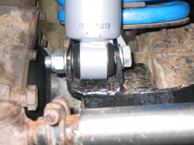

So vordere Aufnahmen sind fertig. Erst sah es so aus:
hat mir gar nicht gefallen, war ich auch nicht selber! Außerdem hatte der Reifen Kontakt mit dem Dämpfer
Jetzt sieht es so aus:
Der Abstand Reifen/Dämpfer ist um 5 cm gewachsen. Die Dämpfer können noch etwas länger. Erstmal fahren, so lange halten die ProComp im Gelände ja nicht...
Masse der Windenbatterie ist wieder fest Heiligenschein
Seil ist gekürzt. HD-Spurstange ist drin. Wenn die Dämpfer für hinten noch kommen, bau ich die noch schnell ein (leider etwas zuviel Lieferzeit/zu spät bestellt) Sonst ist das abfahrbereit für die Pomerania. Fenster noch putzen und los.

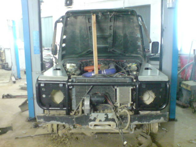

Neue Kotflügel sind im Werden:
Das Fluchen ist sehr laut über die englische Verarbeitung aber wenn erstmal Farbe drüber ist...
cu Knud

BeitragVerfasst am: 06.12.2007 16:44:21    Titel:
@siggi wat fällt dir denn auf auf dem bild da ist die lösung!
3rate versuche haste....!....also leg los..
Winke Winke Winke Winke
bitte nich vorher auflösen! Vertrau mir

BeitragVerfasst am: 06.12.2007 17:32:36    Titel:
er hat,unnötiger weise,neue kotflügel.
ich mein ja nicht das er nicht fahren kann,aber kotflügel
sind nun mal opfermasse,ich würde nur das gröbste ausbeulen
und gut ist's Hau mich, ich bin der Frühling rotfl
sonst.....rate 2
und rate 3
Ätsch so,3xgeraten Grins

BeitragVerfasst am: 06.12.2007 19:28:41    Titel:
naja kotflügel sinds nich ganz erfüllen aber denn zweck .. mehr so ne käfik konstruktion mit blechen dran. die baumkontakt erstmal aushält...mehr dazu kann dir bestimmt knud erzählen.. habs mir nur beim prinzen angesehen... Winke Winke

BeitragVerfasst am: 06.12.2007 20:31:36    Titel:
Moin!
Ausbeulen war gestern, nach 2-3 Mal geht nix mehr und der Käfig muss ab, um den Kotflügel zu demontieren.
jetzt wird der Käfig verlängert und die Bleche sind leicht nachzubauen:
http://www.northoffroad.co.uk/
cu Knud
