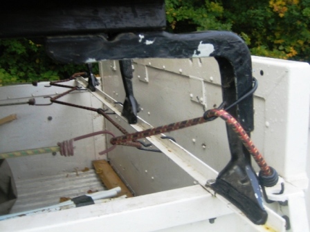

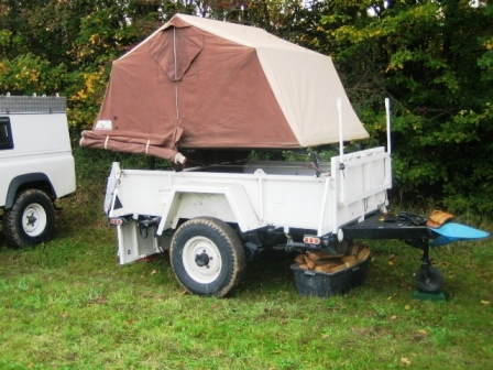

hi landman, bin zwar nicht der michael, aber so ähnlich habs ich auch gelöst!!
hab nen alurahmen geschweisst, der genau in die sankeywanne passt und vorne links und rechts drehbar gelagert ist!! hinten liegt er auf seitlichen winkeln auf!!
das zelt wird bei mir mit denselben haltern festgemacht wie aufn ex-tec-dachträger! deshalb hat der rahmen auch dieselben alu-vierkant-rohre und die längsträger denselben abstand wie am dachträger!!
demnächst wird der rahmen noch zusätzlich mit riffelblech beplankt, sodass die wanne innen bei regen so gut wie trocken bleibt!!
hinten bleibt ein deckel über den man auch bei aufgebautem zelt in den hänger kommt!!
vielleicht kannst du damit was anfangen!?
grüsse, martin
deckel geöffnet zum beladen!
schlaffertiger zustand!

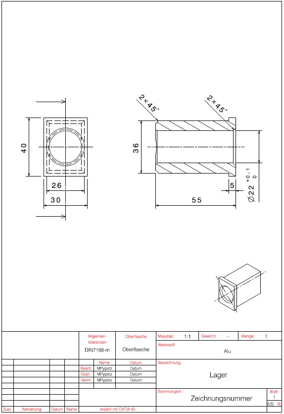

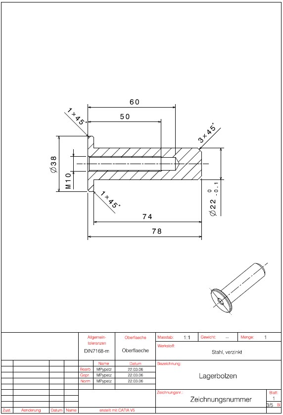

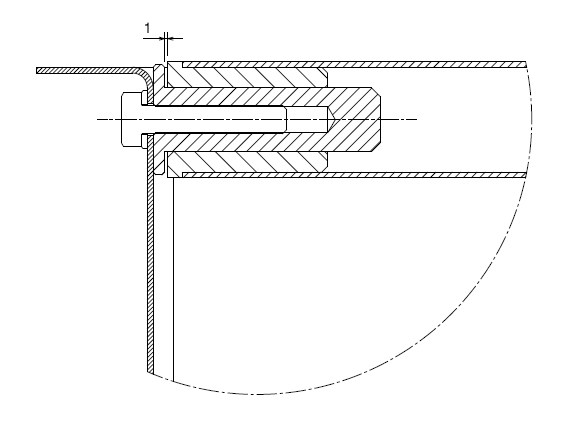

@berlinator:
anbei ein paar zeichnungen von meinem träger!!
falls du noch detailphotos brauchst kann ich dir nächstes wochenende welche machen!!
reifen hab ich die ochinol-landyreifen druff!! sind glaub ich die 6.5er!?
achtung: der sankey is ein narrow-track!!
grundmasse von der wanne und träger:
der träger selber:
der lagerbolzen:
der lagerbock:
die lagerung im zusammenbau:
schönen tag, martin

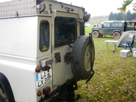

hier mal ein paar pics von einem RAPIER zum vergleich zu den sankeys
mit hydraulikbremse und kippachse, 500 KG Leergewicht
d.h. die pritsche kann auf den boden abgesengt werden umd kleinere fahrzeuge auf zu fahren oder ladung nicht hochheben zu müssen

gezogen von diesm 110er TDi mit Natopkupplung starr, da der RAPIER eine drehbare deichsel hat im vgl zum sankey.
