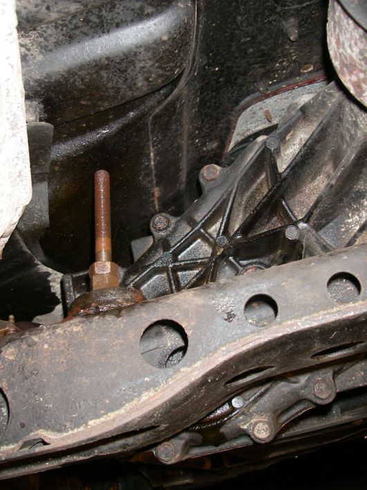

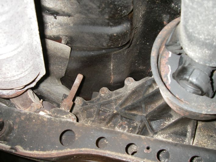

OK - das TM Fahrwerk müsste die Woche eintreffen. Heute habe ich mich schon mal an die vorderen Drehstäbe gemacht und war nicht wirklich begeistert. Erstens hing das Auto vorne links tiefer - vermutlich war der Vorbesitzer etwas stabiler Hau mich, ich bin der Frühling
Ausserdem hängt es ingesamt vorne runter:
Allerdings waren zu dem Zeitpunkt die Bolzen fürs Vorspannen recht weit reingedreht:
Durch weiteres Vorspannen habe ich die Front links rund 3 cm höher bekommen entsprechend weniger um auf die gleiche Höhe zu kommen.
Nun ist der Drehstab links so vorgespannt:
Viel Gewinde zum weiteren Vorspannen wird wohl nicht mehr sein.
Hab ich was verkehrt gemacht? Sind die Drehstäbe "am Ende"? Welche Alternativen gibt es?
Gruss - Dirk
PS: Der Terrano hat keine schweren Anbauteile vorne dran, nur den "leichten Benziner als Motor und nicht mal 'nen Bullenfänger.

BeitragVerfasst am: 28.10.2007 22:38:52    Titel:
Die "Hebel", die du mit den Einstellschrauben vorspannst, sitzen auf einer Verzahnung
am Ende der Drehstäbe.
Du kannst also die Drehstäbe entspannen und die Hebel um ein paar Zähne versetzen.
Evtl hat der Vorbesitzer da schon mal was getan, daher dann die unterschiedliche
Höhe vorne bei gleich weit eingedrehten Einstellschrauben.

Links und rechts muß gleich sein!
Egal was der Kotflügel sagt!
Vorausgesetzt das mit den Zähnen passt
Hab anfangs auch den Fehler gemacht nach Kotflügelkante hochzuschrauben.
Mess mal die Hinterachskotflügel da gruselts einem welch Unterschiede da sind!
Wennst schon unter dem Auto liegst schau dir mal ganz genau die Halterungen von den Stabis hinten an!
Mir hats innerhalb kurzer Zeit beide Halter durchgefetzt!
Die Halterung für die Gummi gehört Nissan sowieso um die Ohren geschmissen!
Dieses Dünnblech hält niemals im Gelände Wut

@ Kato und Henning: Super schnelle Tipps YES
Da ich gerade nicht unter dem Autol liege gleich paar doofe Fragen: Vorne oder hinten - oder geht das nur an einem Ende? Woran sieht man das die Zähne am linken und rechten Drehstab gleich (oder ungleich) stehen? Gibt es sonst noch was zu beachten (Spur lasse ich danach von der Werkstatt nachmessen/ einstellen).
