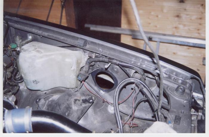

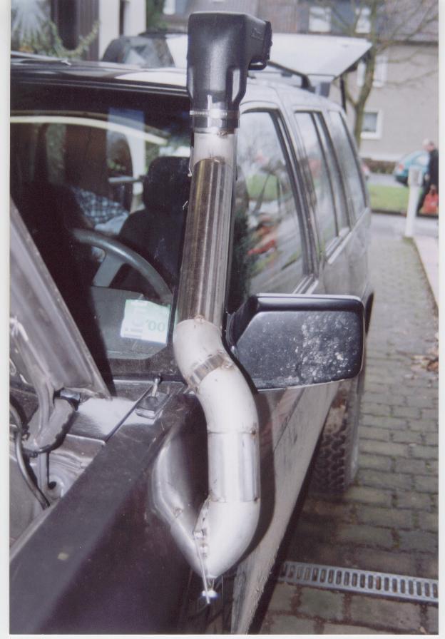

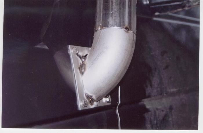

Ich habe für meinen Terrano 1 einen Schnorchel aus 70er Edelstahlrohr selber gebaut und mit einem Air-Ram versehen.
Der Eigenbau hat sich absolut bewährt.
Befestigung am Kotflügel.
Bohrung für den Schlauch im Kotflügel.
Mit schwarz Pulverbeschichtet.
Befestigung an der A-Säule.
Aber es muss anders werden!
...und hat diesen Thread vor 6414 Tagen gestartet!
BeitragVerfasst am: 22.02.2008 06:10:43    Titel:
Winke Winke genau so hatte ich es mir vorgestellt na das gefällt mir doch gut .
sag mal mit dem 70 durchmesser hast du keinerlei verluste ? im punkto durchzugskraft luft versorgung motor etc ?
he he aus hagen is er auch nch da bestände ja die möglichkeit sich das mal vor ort anzusehen ???!!!
mfg sascha
