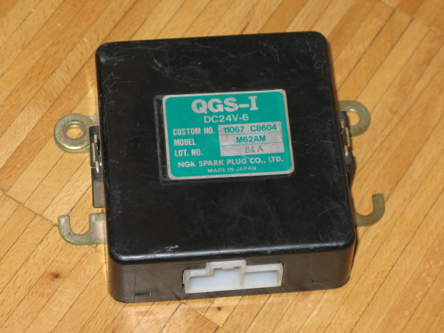

Es gibt bei den 24V-Patrols ein Vorglühmodul, das unterm Lenkrad sitzt. Eine schwarze Plastikbox mit etwa 8 cm Kantenlänge und einem 8- bzw. 10-poligen Anschluss. Nennt sich QGS-Modul. Meines Wissens regelt es die Vorglühzeit, abhängig von der Temperatur.
Ich habe ein 10-poliges Teil liegen (siehe Foto), brauche aber das 8-polige.
Wer hat noch eins rumliegen? Eventuell zum Tauschen? Hilfreich wäre auch die Pin-Belegung, denn das 10-polige macht das gleiche wie das 8-polige, hat aber zwei zusätzliche Pins für die Saugrohrheizung.
Ausserdem habe ich mal einen Umbau gesehen, wo jemand noch eine Nachglühzeit implementiert hatte (für Salatöl-Umbau). Kennt sich da jemand aus?
Dank und Gruss,
Frank

Hab mir dann nach hoffnungslosen Fehlersuchen kurzerhand einen Drucktaster eingebaut und mir ein Relais genommen und meine Glühkerzen neu verkabelt.
So kann ich jetzt so lange ICH will vorglühen und das ganze funzt bis jetzt tadellos.
Mit dem PÖL das ist eine andere Geschichte, da mußt Du ja einen Wärmetauscher einbauen, der wo dein PÖL mit Kühlerwasser aufheizt.
Gruß Micha

Klar, das sowieso, aber die Glühkerzen sollten beim PÖL-Betrieb nachglühen. Und das auch länger als serienmässig.
