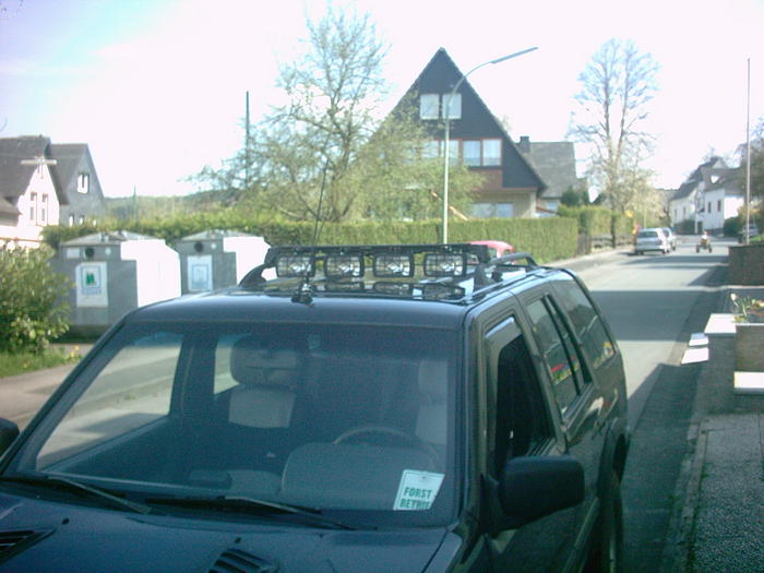

So hab ich das bei mir gelöst.
vorne
hinten
Die vorderen Scheinwerfer sind Hella Comet 100 mit 100W Birnen funktioniert ganz gut und wird auch nicht zu heiß, trotzdem werde ich die noch auf Xenon umbauen. Damit die Scheinwerfer nicht zu hoch stehen habe ich die vorderste Querstrebe vom Dachträger mit zwei kleinen Flacheisen einfach tiefergelegt. Der hintere Arbeitsscheinwerfer ist ein 15€ Noname Teil vom Autohof macht aber seht ordentliches Licht. Der ist einfach von vorne durch die Strebe angeschraubt.
Gruß Björn Winke Winke

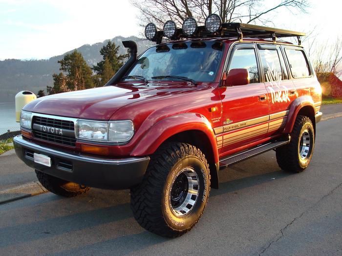

Zum sehen oder gesehen werden wie toll man doch unsinniges aufm Dach rumfährt?
Das war aber nicht nett Robert. Auslachen

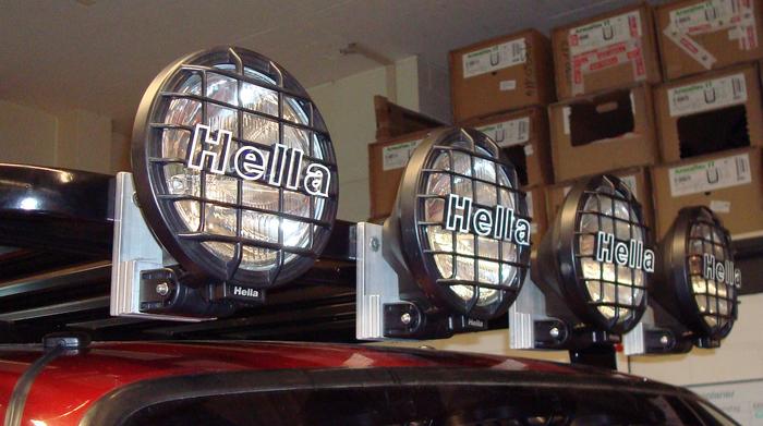

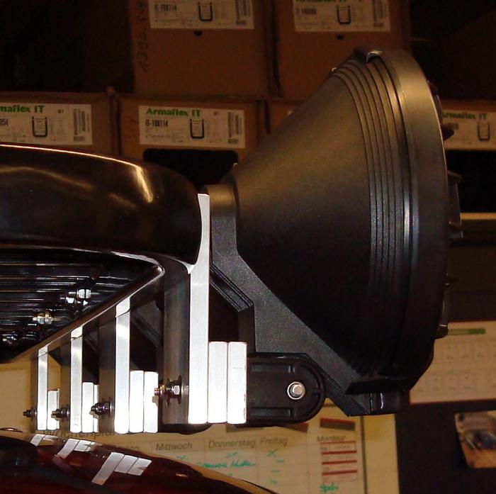

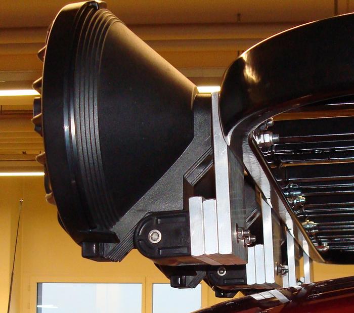

Getrau mich fast nicht meine montierten Lämpchen zu zeigen........................ Sehr traurig
Aber ich habe Mut.....................................................
Gruss
Beat
http://www.youtube.com/user/MrGODZILLA1966
http://www.offroad-forum.de/viewtopic.php?t=14499

BeitragVerfasst am: 14.04.2008 18:51:50    Titel:
Hallo Eric

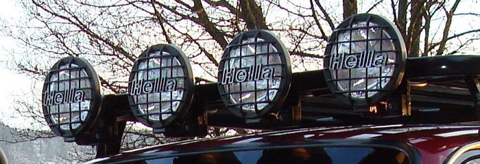

So habe ich das bei mir gelöst:
Der Dachträger mit Lampen

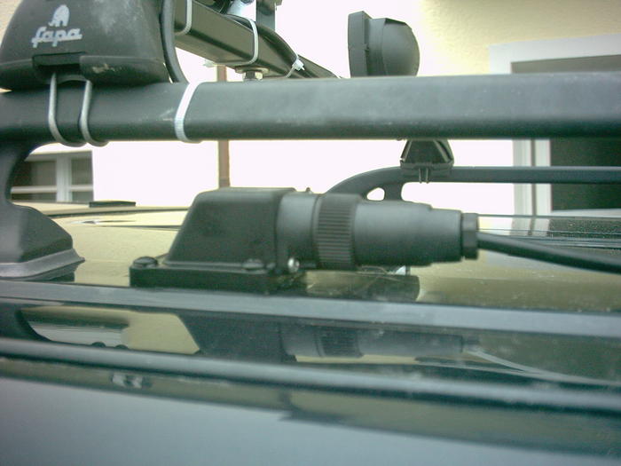

Die Stromversorgung angeschlossen
Stromversorgung getrennt
Winke Winke Rooki Winke Winke
Frontera 2,4l, Trailmasterfahrwerk+50mm,1" Boddylift,CB-Funk,Dachleuchten,31x10,5x15 Cooper STT , Seilwinde
Da steckenbleiben wo du nicht hinkommst
Du kannst versuchen mir zu folgen, aber es wird weh tun

Rooki, hast du deine scheinwerfer jetzt hängend oder Stehend? auf dem einen Bild so, auf dem Anderen so...
so wie deine Steckdose hab ich mir vorgestellt, sind aber glaub ich die aus dem Bootsbereich und schweine teuer....

BeitragVerfasst am: 14.04.2008 19:20:23    Titel:
Ich habe die Scheinwerfer jetzt stehend montiert das Bild war einer der ersten Versuche welcher sich aber bei mir als Ungünstig erwiesen hat weil das Licht mich durch das Dachfenster etwas blendete, und die Leuchtweite nicht so klasse war.

wird der stecker einfach nur mit 4 Bechschrauben gehahlten????

Ja normalerweise schon aber ich habe Durchgangsschrauben M4 genommen und zusätzlich noch mit Sika geklebt. Vertrau mir soll ja auch Dicht sein und Halten. rotfl rotfl
Ich werde aber da ich 4 Scheinwerfer drauf habe z.Z. noch Baumarktware beim Wechsel auf Stärkere noch eine Zusatzstecker anbringen damit der Querschnitt besser passt, es werden dann je 2 Leuchten auf einen Stecker gehen.
