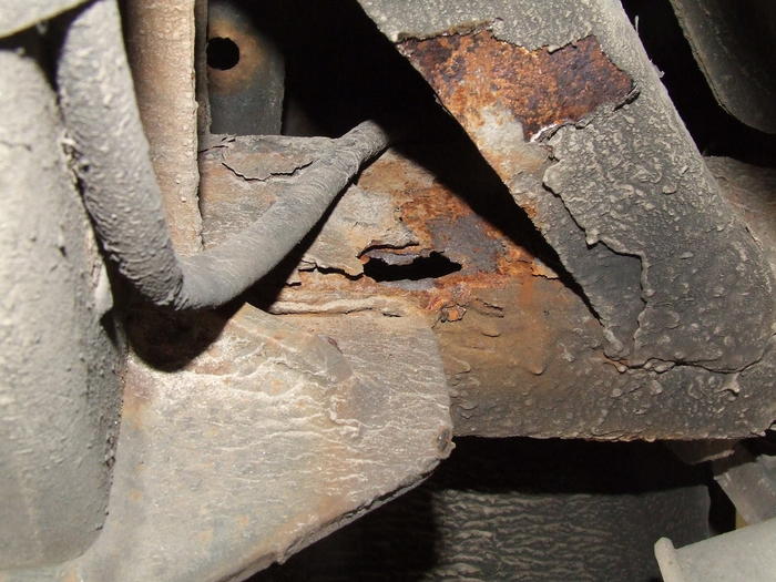

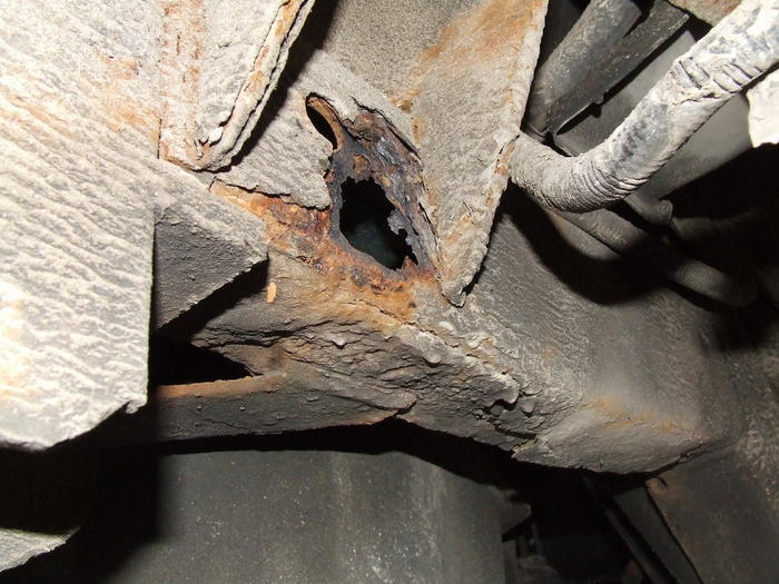

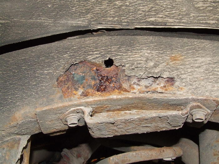

Y61 Bj95 im Heckbereich durch! Eigentlich sollte er "nur" ein neues Fahrwerk und 285er bekommen und dann dass!
Wo bekomme ich nun für den Kunden ein Rahmentrumm das man dann, vom zertifizierten Betrieb, einschweissen lässt? Dabei kann man dann auch alle völlig vergammelten Bremsleitungen erneuern....

Die Frage ist: Gibt es, wie bei Land Rover, Rahmenteile einzeln oder muss man das alles anfertigen?

da müsst ihr selber dengeln ..es gab nur für den 260 er bleche .. ist das wirklich schon alles ?? schaut nochmal nach hinten neben dem tank l+r ..gruss stan

Das sind eigentlich die typischen Stellen am Y60.
Wenn Du schon solche Löcher gefunden hast, dann klopf mal den kompletten Rahmen SEHR genau ab.
Bei meinem kam dann nämlich ein Loch nach dem anderen raus.
Aber alles ist machbar.
Gruß Andreas

Schon klar, im Endeffekt werden beide Rahmenträger neu müssen und dann mal sehen was von den Anbauteilen noch zu verwenden ist.

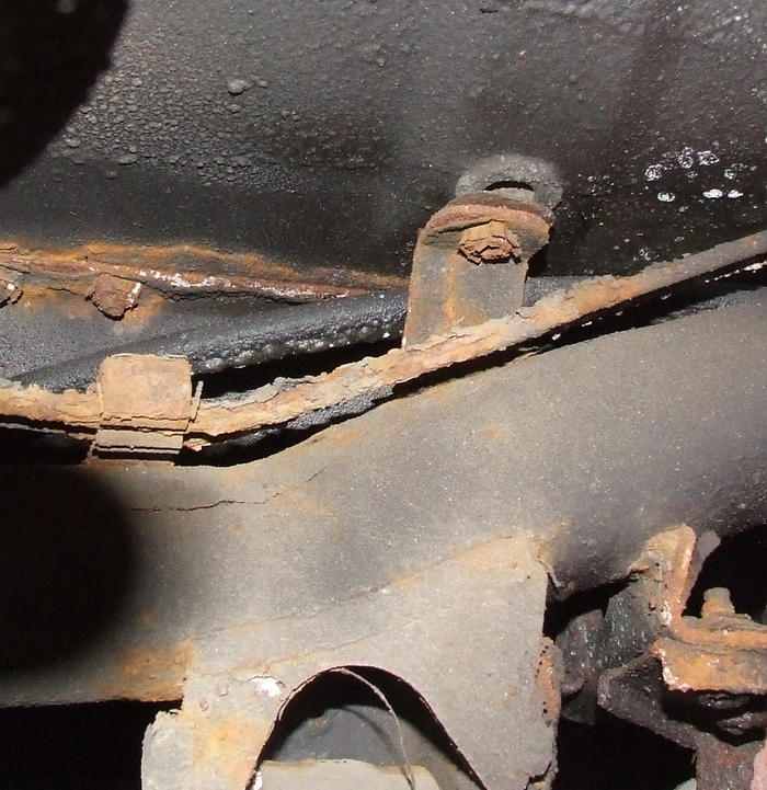

Der Rahmen ist nur hinten und vorne noch ein Paar kleine Stellen so betroffen. vorne aber nicht so arg. (Drahtbürste und gut)
Die Bremsleitungen sind aber so verrottet das man meinen könnte das Auto ist von 1965!
Den Rest bekommen wir dann schon wieder hin.
Experten, ja genau! MS gab es nur innen dünn, der Rest durfte aussen munter unter Bitumen U-Schutz weitergammeln.

Einfach mal Tank absenken und innen am Rahmen nachsehen ,da siehts bestimmt noch lustiger aus!!!!!Neue Bleche anfertigen ist am einfachsten,gleich komplette Schuhe die das Altteil ersetzen!Die Bögen am besten mit der Sickenmaschine anformen!!
