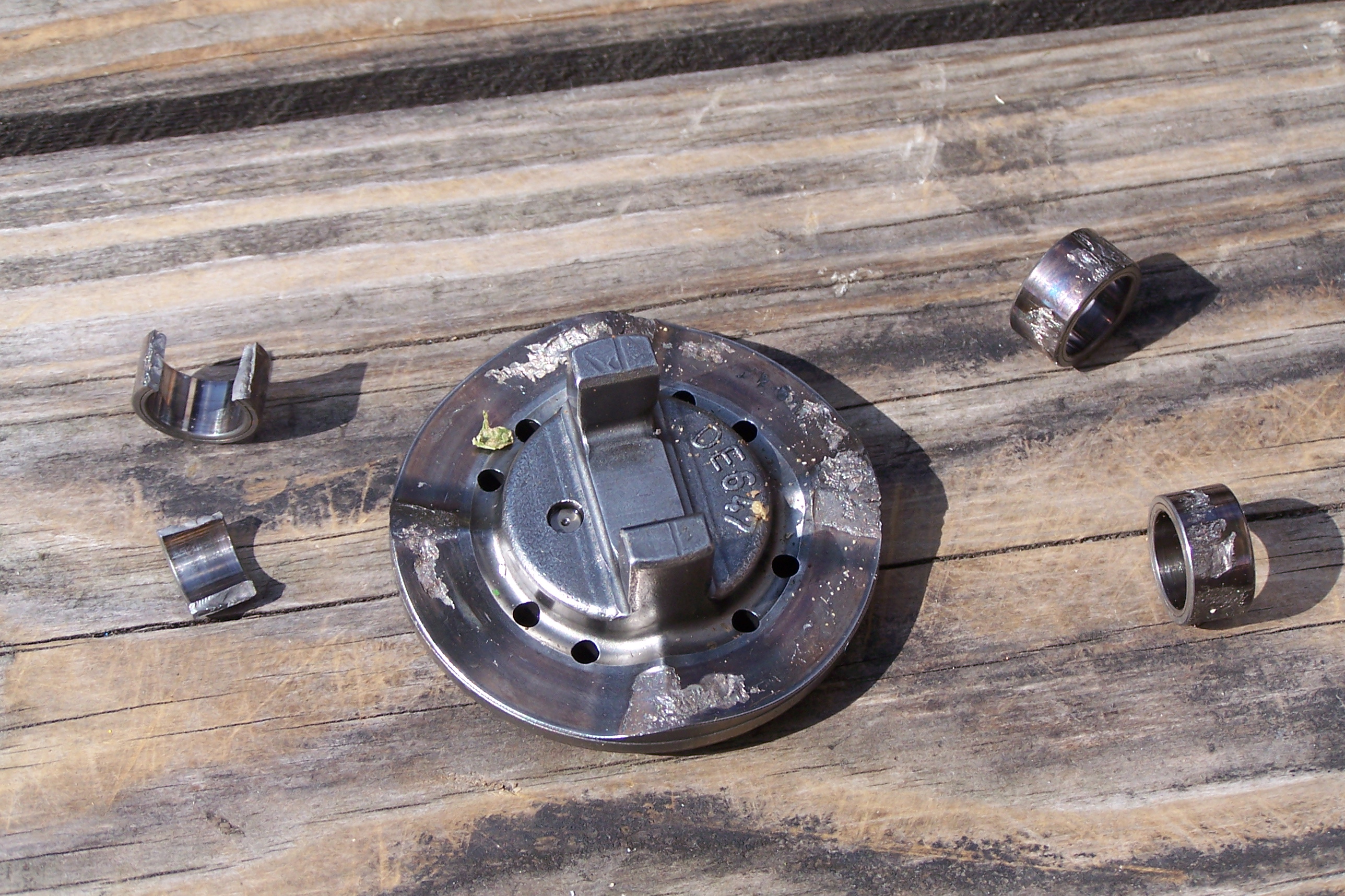

BeitragVerfasst am: 10.06.2008 09:58:06    Titel: Folgen nach Wasser im Tank
So sieht "Wasser im Tank" bei einer VerteilerESP aus Wut
 Dateiname:  101_2579.JPG
 Dateigröße:  1.83 MB
 Heruntergeladen:  397 mal
