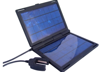

BeitragVerfasst am: 04.07.2008 17:01:16    Titel:
zum laden von gps, mobiltelefon und suchscheinwerfer habe ich was von silva. hauptsächlich fürs kanu. klein und handlich . kann zb ein telefon auch bei wenig sonne voll bekommen....ich habe diesen hier:
