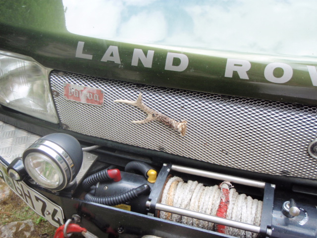

moin moin
Was möchtest du den verstärken???? Bei meinem Disco wurde das mittel stück umgebaut für eine Winde und die Seitenteile sind noch original. Allerdings sind die von innen verstärkt, so das diese nicht einknicken können.
Anbei ein bild.
cu Bobycarfahrer

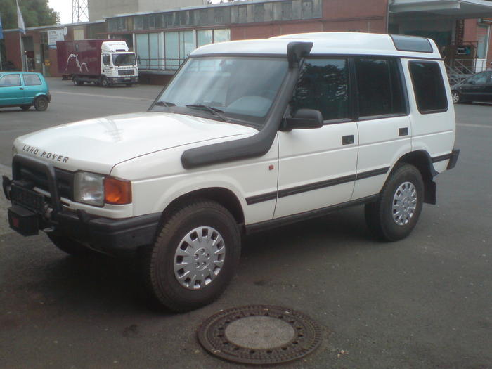

BeitragVerfasst am: 10.07.2008 22:40:14    Titel:
Naja wenn ich schon anfange zu Basteln dann hab ich mir das so vorgestellt
Gruss Sven

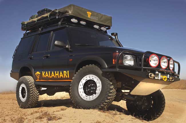

BeitragVerfasst am: 11.07.2008 11:07:31    Titel:
moi, die einzige mir bekannt firma, die HD bumpers auf airbagtauglichkeit testet, ist ARB.
vielleicht auch noch TJM.
ich denke du kannst das mit den sensoren mal auser acht lassen, bei mir hat der tüv nicht danach gefragt.
