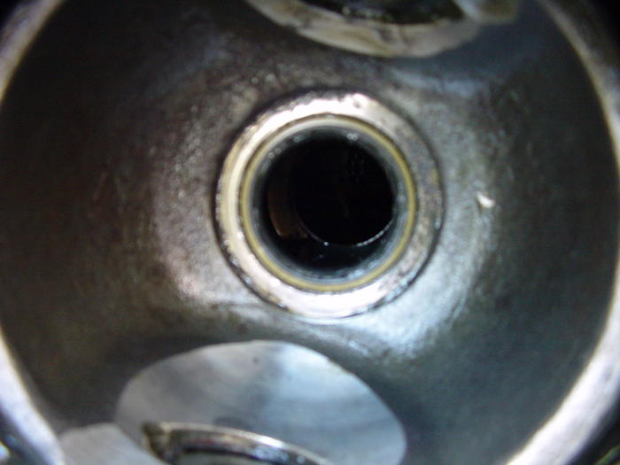

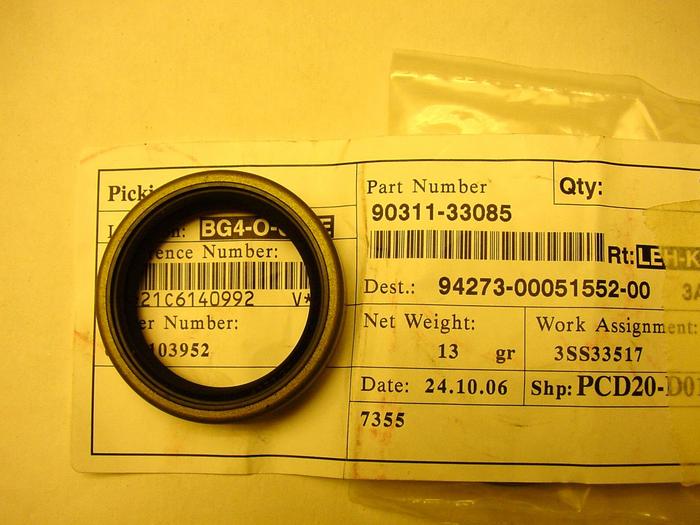

BeitragVerfasst am: 17.07.2008 20:41:30    Titel:
Jepp , denk ich mir auch...haste beim Wechseln bestimmt gekillt.
da sitzt er drin
Blick auf das Bierfield Gehäuse
so sieht er bei einem Toyota LJ 73 aus, der passt vielleicht sogar, Du kannst ja mal messen.
wenn Du die Achse wieder ausbaust , schau Dir mal die Lauffläche von dem Simmering an der Achse an. Da darf keine Rille sein (eingelaufen)
Grüße Frank

BeitragVerfasst am: 20.07.2008 01:08:27    Titel:
beim nissan sitzt der auf der Differential seite, auf der Achsschenkelseite giebs nichs. aber ingrunde genommen, ist das das teil was ich meine, kostet bei nissan so was um die 14 €
gruß
PatrolY61
Wohnort: Rastede/Hahn
BeitragVerfasst am: 20.07.2008 04:07:10    Titel:
hyaene hat folgendes geschrieben:
Bei manchen Nissan sitz nen ring am Diff`s und am Homokineten. Den am Diff`s kannst weglassen
