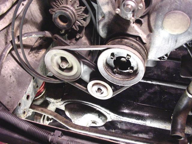

kann mir jemand helfen? an meinem 97 hilux is de spannrolle vom servokeilriemen fest...weiß jemand was da für ein lager in der spannrolle drin ist? und wie man das am besten aus der spannrolle rauspressen kann? gibts da irgendwelche trick und kniffe?

welche meinste denn , die mittlere ?

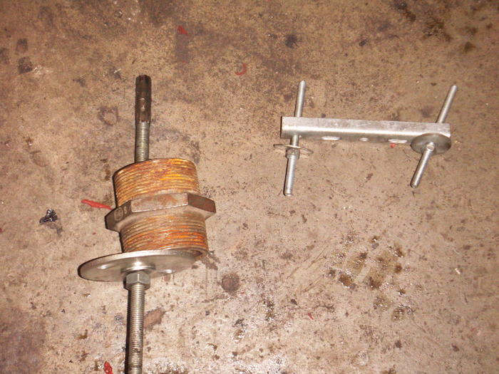

zum Thema: Rolle ausbauen und ab damit in den nächsten Inustdreibedarf oder Kugellagerladen . Wenn die Rolle raus ist sieht man meist auch wie man das Lager rausbekommt. Ev. mit selbsgebautem Abzieher ähnlich wie der den ich für das Pilotlager am Motorblock zusamengebastelt habe. Ist der linke Abzieher, vorne an der Gewindestage ist ein Betonspreizdübel den ich leicht angeschliffen habe damit er in das Lagerloch passt, funktioniert gut (der Dübel war danach kaputt, ist aber ein Pfennigsartikel). Rolle in den Backofen vorm Einsetzen des neuen Lagers. Ev. ist das Lager auch ganz simpel mit einem Segering gesichert???

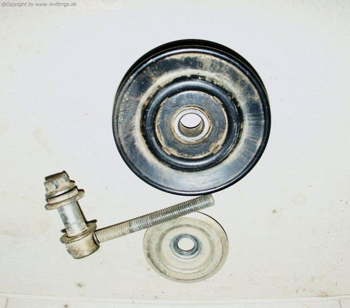

ich hatte letztes Jahr auf unserer Rumänientour das selbe Problem...nach dem 1tag war das teil fest teilweise lief sie mal und war es ne Qual wenn die Servo total ausstieg.
Aber die hat die restlichen 10Tage gehalten bis dann das Lager total futsch war.
ich hab den Mech angefragt ob er nur ein neues Lager einpressen könnte und er meinte das würde wohl die Rolle zerstören und ich würde wohl nicht drumherum kommen ne neue zu bestellen.
leider gabs das teil nichmal von nem zweitdealer und so hab ich die bei toyota hier in der Schweiz bestellt und ca 95€ für das Teil bezahlt.
probiert hab ichs im Nachhinein auch nicht ob ich nun das Lager hätte auspressen können und nur das Lager wechseln.
Kann also nicht sagen ob das klappt mit selber auspressen.

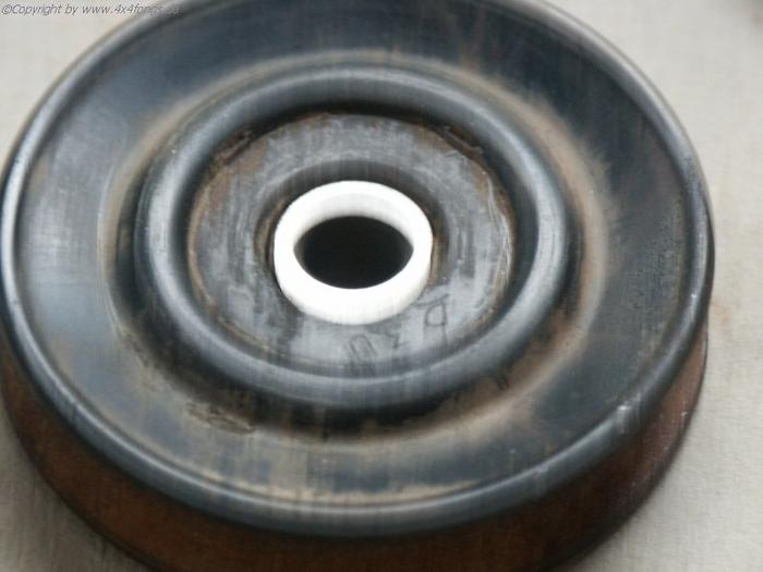

was hat deine rolle in der Schweiz gekostet 95€ meine hat hier in D nur 45€ gekostet haben die Schweizer einen Aufschlag drauf ??? oder mein Toyota Händler hat sich verschaut. Das lager bekommt man nicht raus das ist nicht nur eingepresst sondern auch noch verklebt.
mfg Patrick
Ja sowas hab ich mir auch schon gedacht...und dann ganz ohne Rolle dahstehen bis ich Ersatz habe wollt ich dann doch nicht.
Gleich nach Rumi bestellt und 3Tage bin ich noch gefahren...der Riemen rutschte über die Rolle aber dann war dort auch sense
