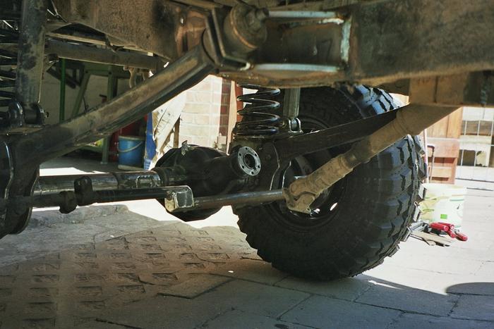

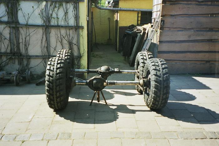

haben wir für einen schmalen schein ein komplettes G fahrwerk bekommen
achsen komplett,Längslenker,lenkung,panhard
also haben wir den zuki unterhalb des rahmens gestrippt und die achsen eingebaut
federn sind vom defender
wenn alles fertig eingebaut ist und die kiste wieder fährt,
muss natürlich das setup ausgearbeitet werden,da wir ja keine vergleichswerte haben,
sprich federhärte und länge.....
ob´s dann funktioniert werden wir sehen,rein theoretisch sollte es aber
den radstand und die spur habt ihr ja auch gleich "etwas" erweitert...damits bei der gesteigerten höhe nicht kippeliger wird...tippe ich mal...
wir sind ca 10cm höher gekommen
5cm durch die reifen und 5cm durch das fahrwerk
die 5cm durch das fahrwerk wollen wir noch durch das anpassen der federn wieder runterkommen
kippeliger ist er bestimmt net geworden,da wir durch die achsen wesentlich mehr last nach unten bekommen haben
die spur ist um 23cm breiter geworden,und der radstand um 30cm
(vorn 10 und hinten 20)
also sollte er theoretisch stabiler sein

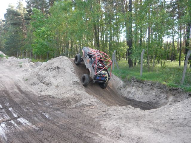

BeitragVerfasst am: 29.05.2008 21:01:09    Titel:

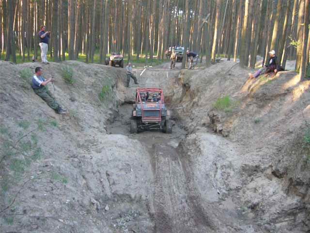

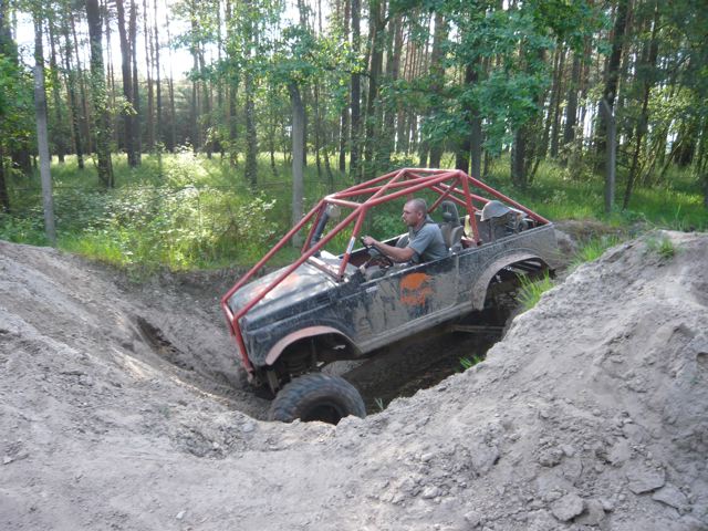

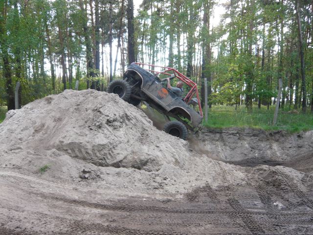

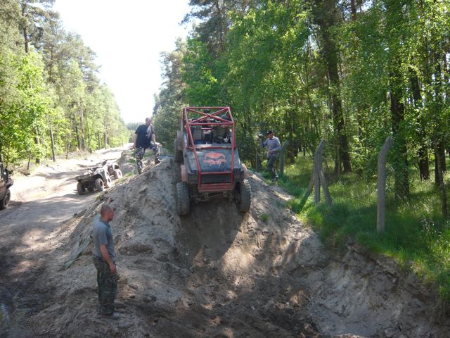

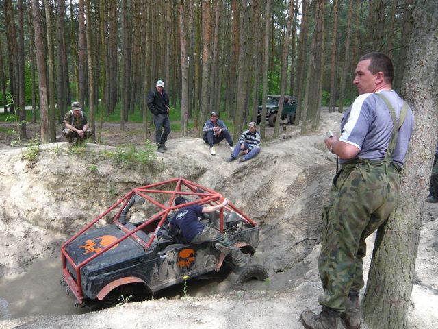

am wochenende waren wir das erste mal testen
und ich muss sagen,es geht gut,richtig gut
iss aber noch net fertig
sperre vorn fehlt noch
federn müsssen wie gesagt noch angepasst werden
und der lenkeinschlag wird noch vergrössert
dann sollte es passen
bilder hab ich selber keine gemacht,nur eins von meinem neuen zelt
aber es existieren genug fotos in anderen foren von dem wochenende

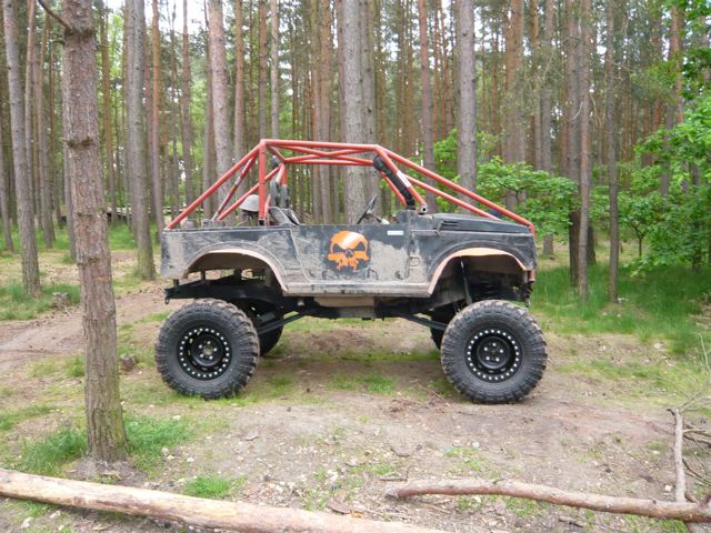

BeitragVerfasst am: 30.05.2008 05:55:18    Titel:
das setup si sicherlich ganz klasse , aber die optik gefällt mir irgendwie garnicht , ich würde den bodylift wieder rausschmeissen sieht meiner meinung nach aus als würde der body garnicht zu dem rest gehören
mfg kurt
HMM
Wohnort: staßfurt
...und hat diesen Thread vor 6951 Tagen gestartet!
BeitragVerfasst am: 30.05.2008 15:22:41    Titel:
ich weiss, traurig
es ist nicht das schönste mädel in der stadt rotfl
ich fahr lieber hässliche autos,und habe schöne frauen,als umgedreht
soviel zur ironie
jetzt im ernst
der ca 15cm bodylift muss aber sein
sonst guken motor und getriebe oben raus
und das tieferlegen von motor und getriebe kommt nicht in frage
dann siehts ja aus wie nen schiiiieb
und ich denk mal das irgendwann,in einem anflug von langeweile,
das bisschen karosse was noch da iss eh wegrationalisiert wird
Ich hab eh keine Ahnung.

BeitragVerfasst am: 30.05.2008 20:03:53    Titel:
is klar eure kiste muß ja keine misswahl gewinnen , so wie er jetzt is siehts halt meiner emeinung nach net aus als würde des zusammen gehören.
schneid die kotflügel weg und es wird sicherlich ne bessere optik geben ,
Momentan erinnert er mich grad an den sj mit unimog achsen aus österreich Hau mich, ich bin der Frühling
Ach ja die felgen sind wirklich geil .
mfg Kurt

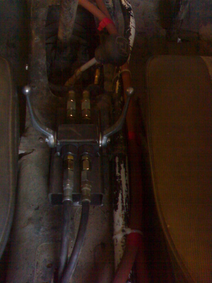

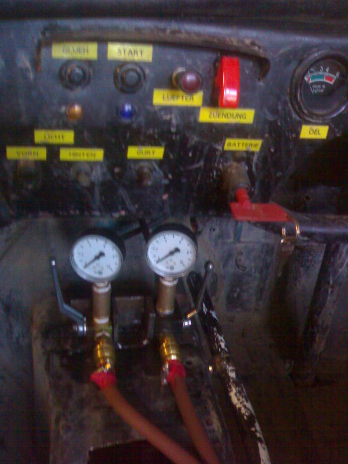

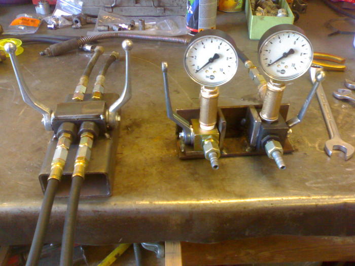

als erstes erstmal einpassen des vorderen sperrenzylinders
dann ein paar steuerungen zusammengebastelt
und eingebaut

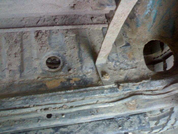

dann haben wir hinten auf der ladefläche leider etwas rost entdeckt,
mist,damit haben wir ja garnicht gerechnet
was meint ihr?iss das bedenklich????
müssen wir das vorm tüv noch beheben,oder stört das den prüfer net?
rotfl
BeitragVerfasst am: 23.06.2008 20:02:24    Titel:
..ach wegen dem bissel Rost würd ich mir keine Gedanken machen..
schneid ihn grosszügig aus, dann es er weg... Supi
und wegen dem TÜV..da bau so ein Waschbeckenablauf mit Stopfen ein..dann is das Loch auch zu.. Heiligenschein und im Gelände machste den Stopfen wieder weg und etwas Gewichtsersparnis haste auch noch......sieht ja keiner.. Heiligenschein

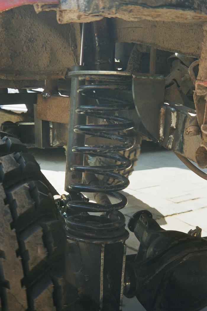

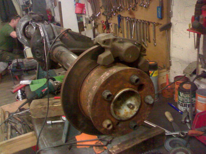

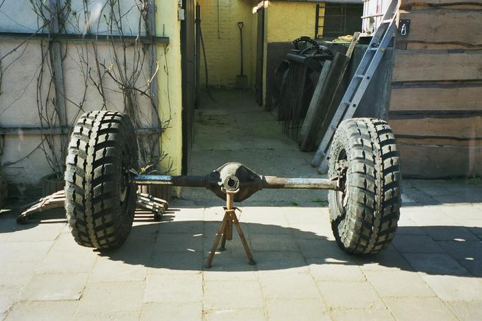

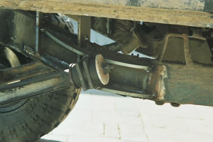

BeitragVerfasst am: 14.08.2008 11:19:12    Titel:

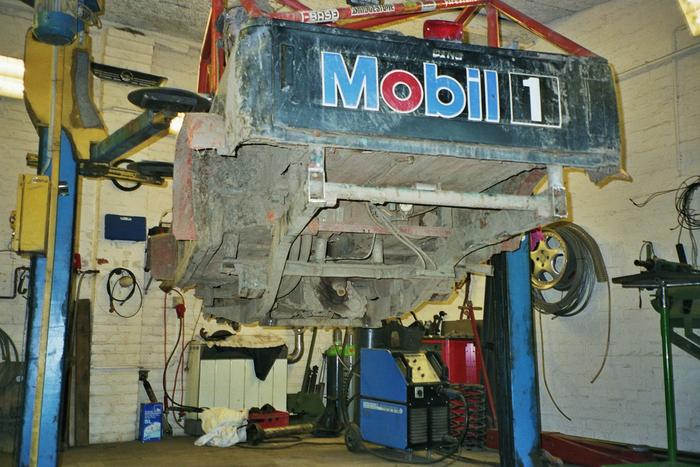

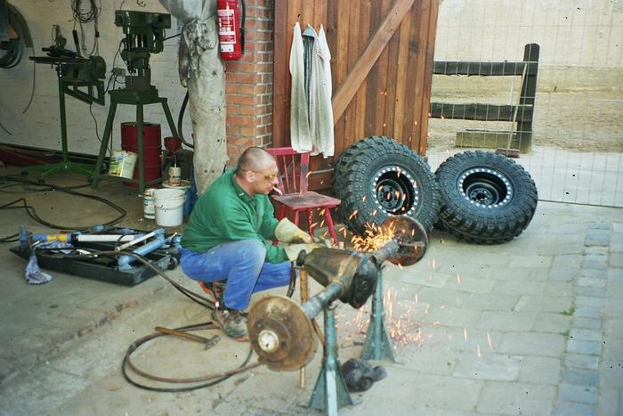

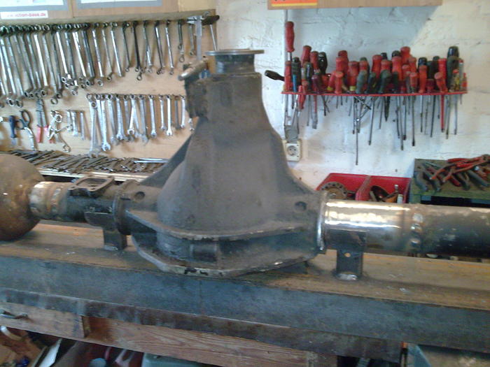

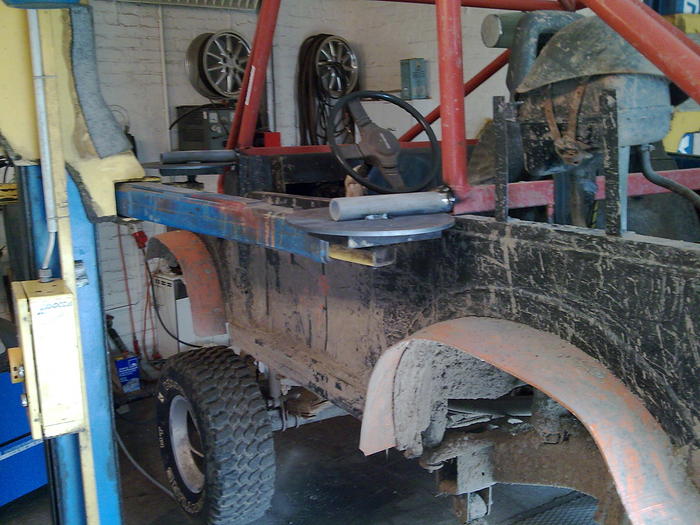

hi leute
hab heut mal nen bissel meine fotos geordnet
und noch einige von der letzten ausbaustufe gefunden

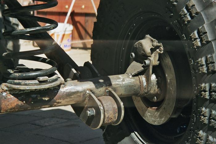

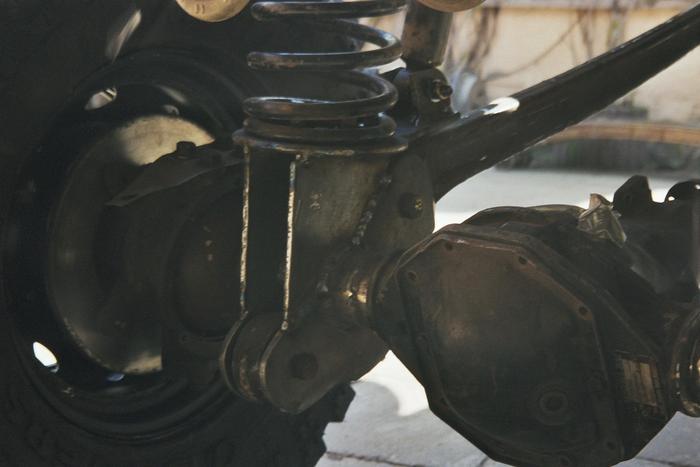

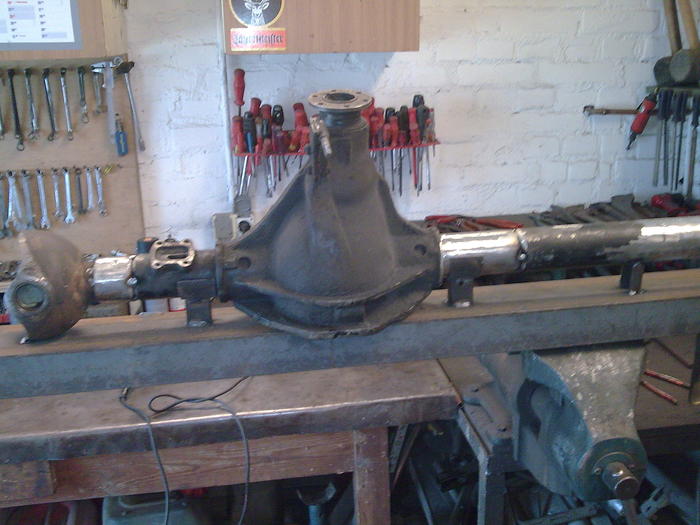

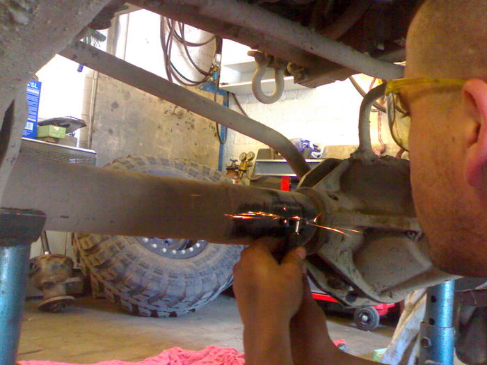

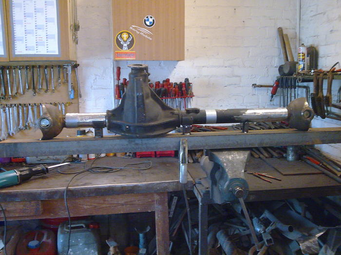

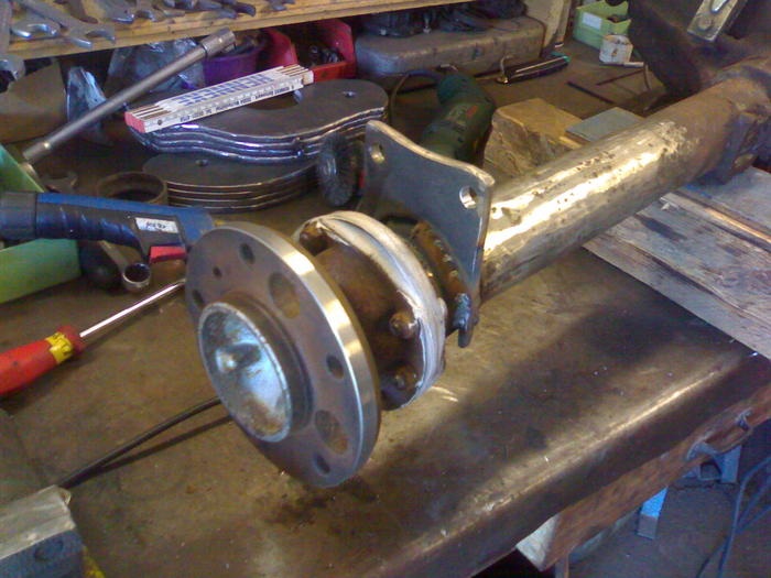

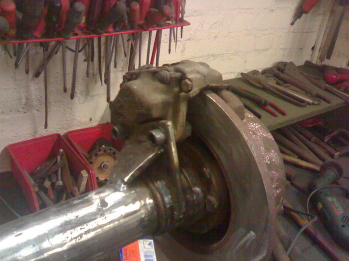

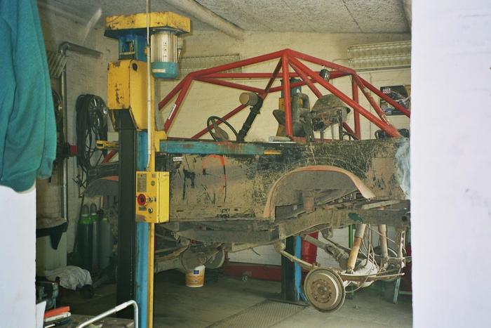

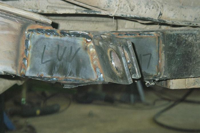

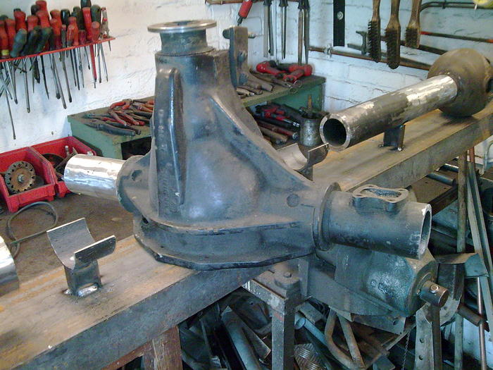

erstmal hebepunkte basteln,damit unterm "auto" freiraum iss
danach hoch damit,und alles ab was stört
danach die achsen cleenen
und die hintere umbauen auf scheibenbremse
fertig achse 1

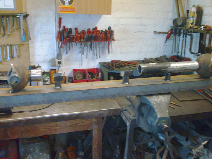

dann die vorderachse(etwas komlizierter)
erstmal Diff drehen
fertig

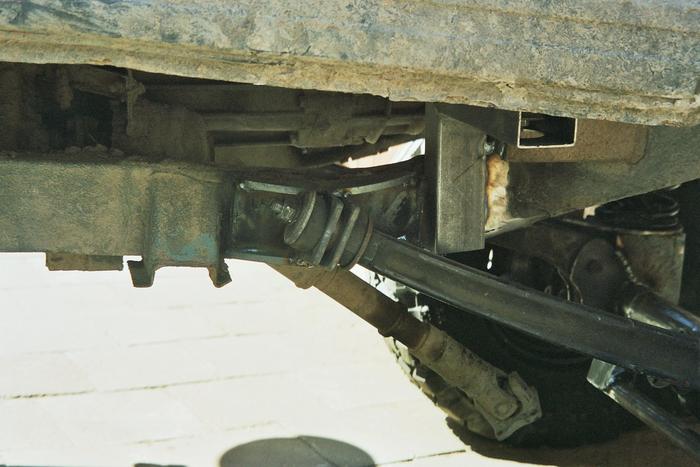

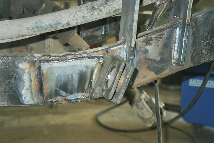

LL-halter am rahmen basteln
und LL feastschrauben
danach LL an achse brutzeln,und federn anpassen
(fast)fertig
