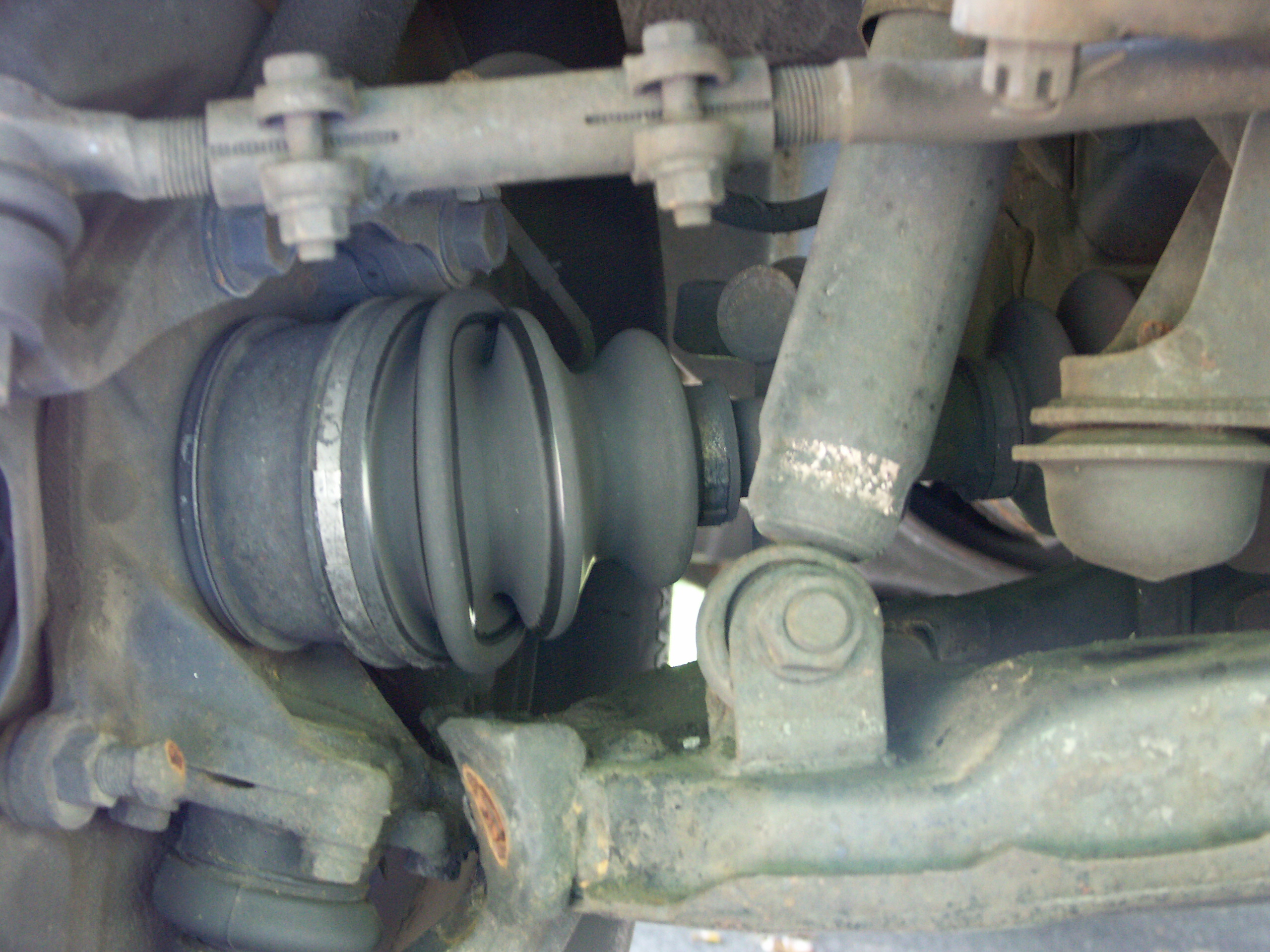

Ich stelle fest Frontachse ist nicht angetrieben. Nee, oder? Schei..e

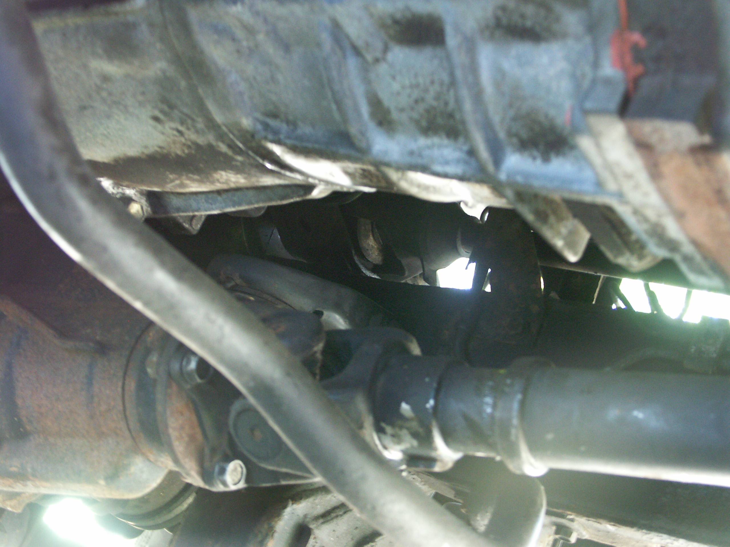

Um sicherzugehen habe ich den 4Runner aufgebockt und laufen lassen.
Die Kardanwelle vom Getriebe auf die Frontachse funktioniert. aber von Achse auf Radnaben funtzt garnichts.
Was könnte das Problem sein?
Das handbuch von Toyota sagt mir nichts denn ich habe keine Radnaben die man von Lock auf Free umstellen kann.
Nun denn, wo muss ich draufhauen dass es wieder im gesicht drückt wenn ich den stempel drück? Obskur
Hier noch bilder fals dies jemandem helfen könnten.

Kardanwelle

warscheinlich hast du automatische freilaufnaben und zitsen die fest wegen zu wenig gebraucht.Mal aufmachen und nachschauen dan wirkt das warscheinlich wieder.

Jupp da hat Dizze recht! Das müssten die Freilaufnaben sein. Hier würd ich zuerst den Fehler suchen
Würd gleich auf "richtige" Freilaufnaben umbauen!

wenn sich die Gelenkwellen vorne trotz drehendem Kardan net bewegen ist das Diff beim Teufel - was öfter mal vorkommt. Die Teile gibts bei uns nicht so oft - bei Ebay UK kosten sie aber nur 60 bis 80 Pfund im Sofortkauf - komplette Diffs wohlgemerkt.
Wenn sich zumindest eine Gelenkwelle dreht ist die Freilaufnabe auf der drehenden Seite hin.

wenn ich dein zwotes Foto anschau' dann ist wohl zumindest die Gelenkwellenmanschette hin - evtl. aber auch das Gelenk.

Wie funzt denn so ein a.d.d? denn wenn ich mir das so ansehe kann sich die antriebswelle auf die räder nicht verschieben. Die kardan welle die auf die front achse geht dreht sich natürlich aber nicht die antriebswellen auf die räder.
an welcher stelle liegt denn nun das problem? Obskur

BeitragVerfasst am: 20.10.2008 19:51:52    Titel:
Hi Sebi,
dann ist definitiv das Diff übern Jordan...

kann es sein das deine schaltklaue kaputt ist ???
schauu mal hier rein da hab ich beschrieben wie das A.A.D funktioniert
http://www.buschtaxi.org/cms/650.0.html
vielleicht hilft dir das weiter
