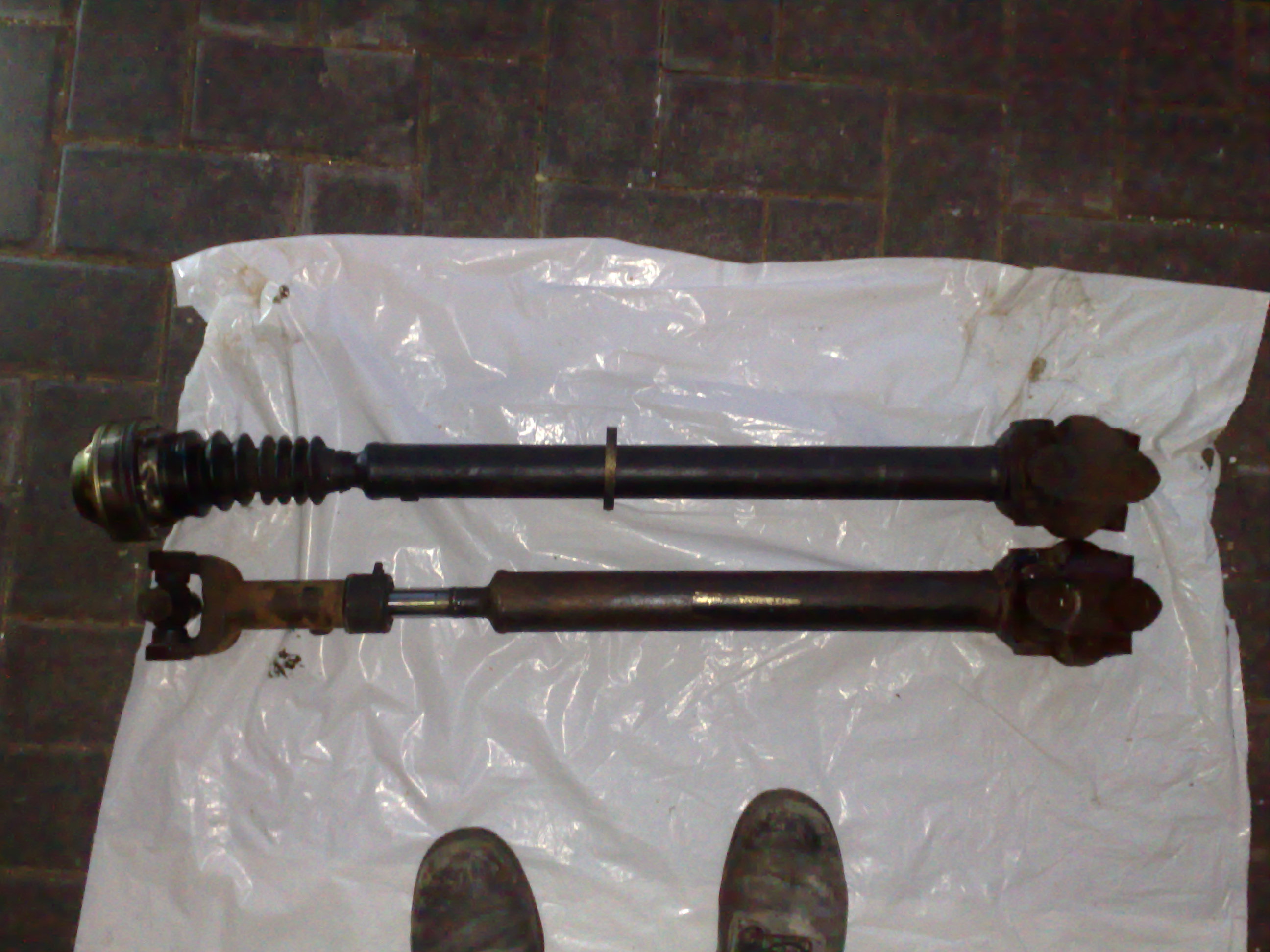

BeitragVerfasst am: 01.11.2008 12:35:10    Titel:
Du könntest ja mal Messen wie der Abstand von Flansch zu Flansch ist?
Da würde mich jetzt wirklich Interessieren.
Gruß Warni
