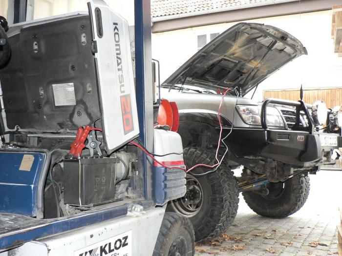

BeitragVerfasst am: 21.11.2008 12:20:54    Titel:
Habe lustiger weise bei meinem Nissan Gabelstapler nach 6 Jahren überbrücken müßen Hau mich, ich bin der Frühling
