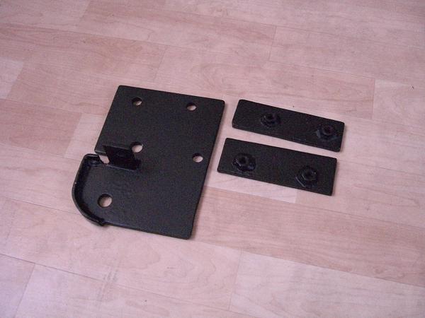

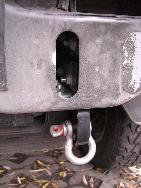

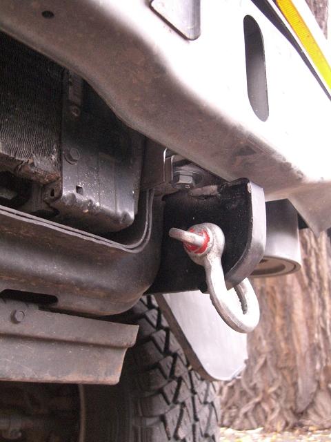

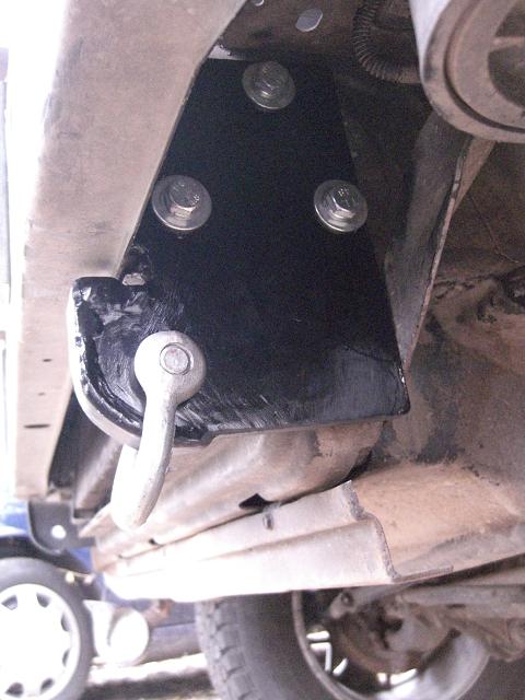

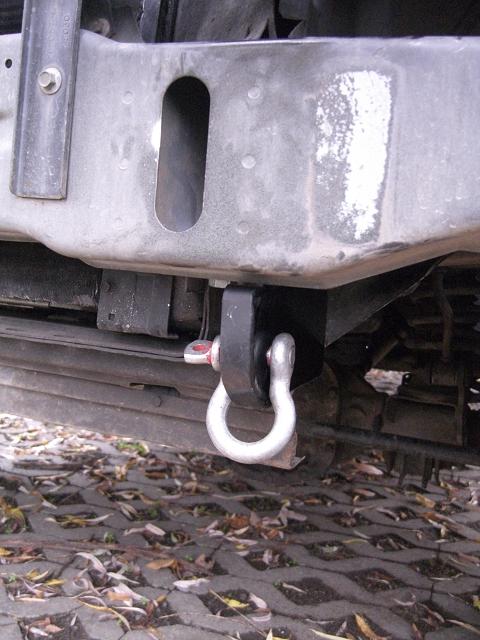

BeitragVerfasst am: 07.11.2008 22:15:13    Titel:
so danke erst einmal für eure Tipps.
Is zwar schon ein wenig her aber habe erst jetzt es geschafft meine Stahlplatten zu bearbeiten. Neues Schweißgerät war auch defekt und mußte wieder eingeschickt werden Wut ach das war ein Mist.
Aber jetzt sind sie fertig und am Granny verschraubt, denke sind ganz gut geworden und vorallem nicht nur mit zwei Scharauben befestigt. Smile
Gruß Steffen

BeitragVerfasst am: 09.11.2008 17:56:22    Titel:
denke aber bei seitlicher Belastung werden die Halter umknicken.

BeitragVerfasst am: 10.11.2008 20:17:28    Titel:
nee, keine Edelstahl. Verzinkt zu verzinkt und schön ZinkSpray.
Das mit dem seitlichen abknicken habe ich mir auch schon überlegt, und werde vielleicht noch einen schönen Streifen Flachstahl, 90Grad von oben nach unten aufschweißen.
werde vielleicht auch noch die untere Befestigung durch eine Zweite Schraube erweitern.

BeitragVerfasst am: 23.11.2008 18:33:04    Titel:
so Schrauben getauscht gegen 8.8 und am Samstag getestet.
Schäkel ging bisl fummelig rein, gut lag auch dran das er bis Unterkante Stßstange in der Pampe stand, aber da werde ich noch ein wenig an der Stoßstange schnippeln.
An sonsten hat alles gehalten und der bergegurt war schnell befestigt. YES
