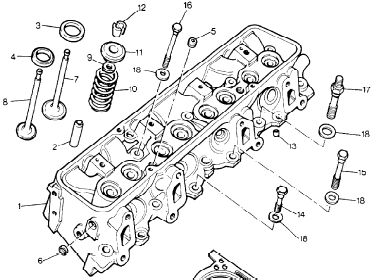

BeitragVerfasst am: 29.11.2008 08:32:43    Titel:
in der regel (man sollte da mal schauen wie s bei deinem kopf ist ) braucht man im ERNSTFALLE :
1 einlassventil bild7
1 auslassventil bild8
2 ventilsitze bild3und4
2 ventilschaftdichtungen bild9
2 hydrosstössel
2 ventilführungen bild2
für jeweils 1 zylinder
siehe bild
achtung das ist nicht dein kopf, der ist vom rover V8
"verschliffen" könnten die kombinationen 8-4 sowie 7-3 sein
möglicher weise reicht auch nur das wechseln der ventile aus .
das wiederum ist ja nicht problematisch .
wenn der kopf natürlich verschliffen ist (also zu viel runter) bleibt dann nur das "ventilrunterschleifen" oder sogenannte shimkits .... da müsste man sich aber vorher anschauen ob das bei dir passen würde
als beispiel .
man müsste schauen was bei dir benötigt wird
wenn du in afrika baust , sind wahrscheinlich auch deine möglichkeiten werkzeugtechnisch begrenzt
benötigen wirst du ein paar spezialwerkzeuge (mal vom buschwerkzeug hammer/meisel abgesehen)
grade die ventilsitze , die führungen sind schwer ordentlich zu wechseln ohne gute hilfsmitten .
ventile schon, das geht .
ventilsitzfräse wäre schön . schleifpaste zum schluss ok.
ODER : fahre im mai runter . und bringe den kopf mit . dann machen wir das hier und du kannst ihn im august wieder mitnehmen .?!
hier wäre alles da für ne ordentliche reparatur .

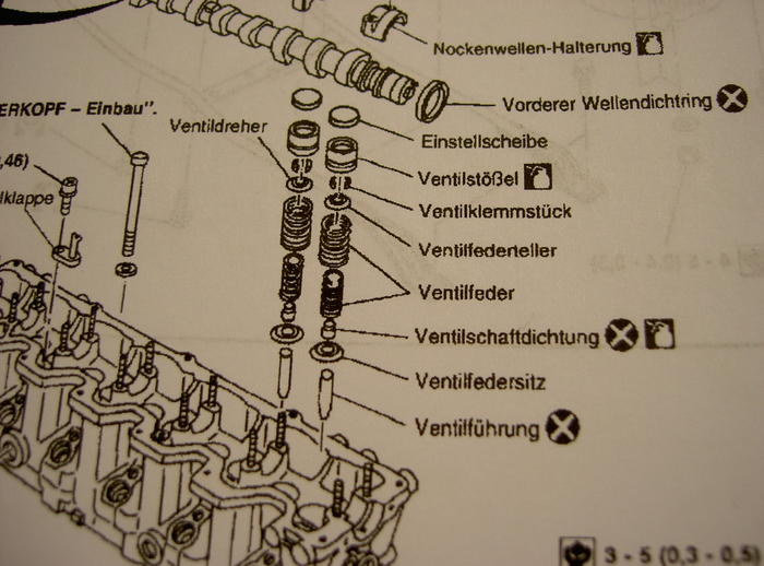

BeitragVerfasst am: 30.11.2008 10:24:18    Titel:
Has du eigentlich ein org. Nissan Werkstatthandbuch?
Da sind doch alle Teile die benötigt werden beschrieben. Einschließlich der Einstellscheiben, die beim 2,8er zwingend notwendig sind, um das Ventilspiel einzustellen! Es gibt sie in 15 verschiedenen Größen, von 2,2mm bis 2,9mm.
Du musst wissen welche Größe im def. Ventil verbaut ist, um zu wissen wie weit du schleifen kannst.
Das Ventil findest du leicht mit einem Kompressionsprüfer.
Vergiss auf keinem Fall dir die Hauptlager anzuschauen. Du brauchst nur den Farbkode der verbauten Lagerschalen, und sie dir beim Nächsten Urlaub mitbringen. Eingebaut sind sie gleich.
Hauptlagerfarben, schwarz, braun, farblos, gelb, blau
Pleuellagerfarben, schwarz, gelb, braun
Wenn du ein Werkst.Handbuch benötigst, PN.
Sorry, aber was hat der Rover V8 Kopf mit dem 2,8er Diesel zu tun? Der Nissan hat keine Kipphebel.
GR_uß, Thorsten

BeitragVerfasst am: 30.11.2008 14:17:58    Titel:
Hallo Thorsten,
danke, habe ein Handbuch.
So, wenn ich das nun richtig sehe, brauche ich also 2 Ventile, diverse Einstellscheiben, Ventilschaftdichtung und Ventilführung.
Schäden an anderen Bauteilen würden sich wohl anders bemerkbar machen.
Neue Lagerschalen und dgl. sind schonmal vor 2 jahren verbaut worden.

BeitragVerfasst am: 30.11.2008 18:15:38    Titel:
@team wildsau :
er wollte wissen was man so braucht ... und ich habe es ihm anhand eines beispiels erläutert . (der hinweis "beispiel" und "V8" hätt ich wohl grösser schreiben sollen ...)
aber jetzt wo du es sagst . der zwokommaacht DIESEL ist ja wirklich völlig anders aufgebaut als so ein vauacht .
kipphebel ??? wo sind die ??? ging es darum ?
ich muss da wohl noch viel lernen . danke dir .
