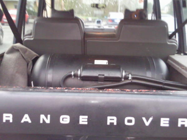

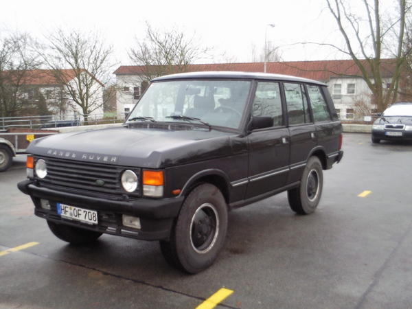

Wahr in der nahe und der preis wahr ok mit brc gas anlage
