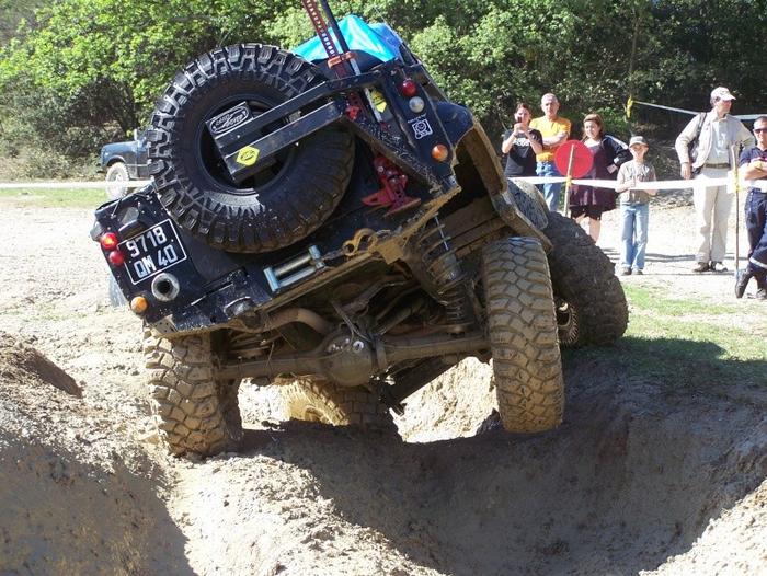

aber wenn unbedingt selberbauen
dann so Smile

Virus, gutes Bild, danke, das schafft den benötigten Input. Hast Du davon noch mehr in anderer Perspektive?
Virus
...fährt wie ein Henker!
Wohnort: Milano
1. 1) Discovery 3 HSE : 2)Iveco ACM 90 Evo Fernreisemobil:
BeitragVerfasst am: 17.12.2008 20:44:13    Titel:
leider nein
Landmaniacus Nobilis Incallitus
G.S.C.Nueno
CSI Bühl
...und hat diesen Thread vor 6096 Tagen gestartet!
BeitragVerfasst am: 17.12.2008 20:49:35    Titel:
Egal, danke. Das Teil sieht aber wirklich gut aus.
