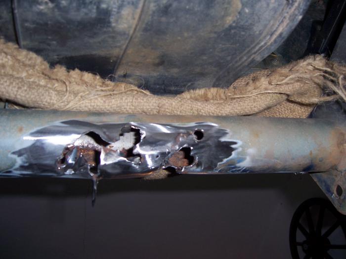

Thomas 413 hat folgendes geschrieben:
Am We werde ich das mal reparieren. und mal schauen wie das Rohr an sich aussieht. Wenn es nicht mehr so toll ist. werde ich es erstmal flicken das es wieder geht und dieses Jahr wenns wieder wärmer ist komplett rauschneiden und ein Vierkant einschweien wo ich dann schön meine neue Stoßstange mit Winde festmachen kann
hi Thomas,
am besten du treibst einfach ein Rohr mit passendem querschnitt in das bereitsvorhande.
wie sieht das denn aus wenn man da am Rahmen schweist? was sagt das der onkel von der Prüfstelle?
mfg roman
4x4 Grüße Roman SJ418
...und hat diesen Thread vor 6295 Tagen gestartet!
BeitragVerfasst am: 23.01.2009 13:56:47    Titel:
Nix solange das jemand macht der das darf. Vertrau mir
BeitragVerfasst am: 23.01.2009 17:28:48    Titel:
NA wenn ich ein anderes Rohr in den Rahmen einschweissen würde.
Würde ich das selber nicht machen. sonder machen lassen.
Würde ich auf Arbeit unseren Schweißer bedrängen der Macht sein ganze Leben nicht anderes. der weiß was er macht und kennt sich mit der Problematik von Gefüge und so aus.
BeitragVerfasst am: 23.01.2009 17:30:52    Titel:
Das muss jemand sein der an Karrosserien schweissen darf. Ein Karrossieriebauer in einer Autowerkstatt.
Bei mir wurde 2x am Rahmen geschweisst, 1x wars der Suzukihändler himself, das andere mal ein selbstständiger Karroseriemeister.
BeitragVerfasst am: 23.01.2009 17:38:07    Titel:
Meinste echt das das jemanden Interessiert?
Das sieht doch der Tüv Mann eh nicht wenn alles ordentlich gemacht wird und alles schön mit Unterbodenschutz eingematscht wird Vertrau mir
Martin
Wohnort: Bundesautobahn
1. 900 Saab
2. 1113 Merceds
BeitragVerfasst am: 23.01.2009 19:23:17    Titel:
Wenn mans ordentlich macht fällt es dadurch auf, daß es sich positiv von den Santana- Werksschweißnähten abhebt Smile
.. einfach grauenhaft die Schweißnahtqualität sowohl am Rahmen als auch an den Achsen .. zumindest am ohu seinem samurai Argsssss
Das ganze sieht mir - ohne jetzt die Bruchfläche genau gesehen zu haben - nach einem Dauerbruch aus: Der Riß im Material breitet sich infolge wechselnder Belastung immer weiter aus; ein erster Anriß entsteht zum Beispiel durch eine ungünstige Schweißnaht (Kerbwirkung + Gefügeschwächung).
Ich würde mal prüfen ob das Rohr innen wirklich verrostet ist, oder ob nur der Bereich am Riß oxidiert ist.
Martin
BeitragVerfasst am: 23.01.2009 19:36:22    Titel:
Jawohl mein General

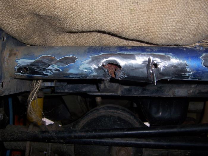

BeitragVerfasst am: 24.01.2009 17:29:56    Titel:
So habe heute mal die flex angesetzt.
Und naja Scheiße halt. Die Stelle schweißen hat keinen Sinn mehr
Werde doch das Rohr rausschneiden und ein neues einsetzten müssen
