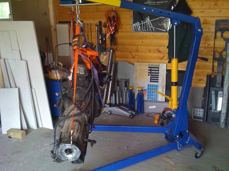

BeitragVerfasst am: 13.02.2009 19:28:54    Titel:
So hab noch ein altes Bild von einem AW4 gefunden.
Im roten Kreis ist der Entlüftungsnippel.
Der Schlauch ist recht kurz, dh er kann nur
bis zur Spritzwand geführt werden.
If you kill it overkill it!
vinzenz
...und hat diesen Thread vor 6287 Tagen gestartet!
BeitragVerfasst am: 13.02.2009 19:35:40    Titel:
ahh - Danke das hilft. Hab nämlich trotz rumgriffeln nix gefunden, bzw scheint bei meinem kein Schlauch mehr zu sein
