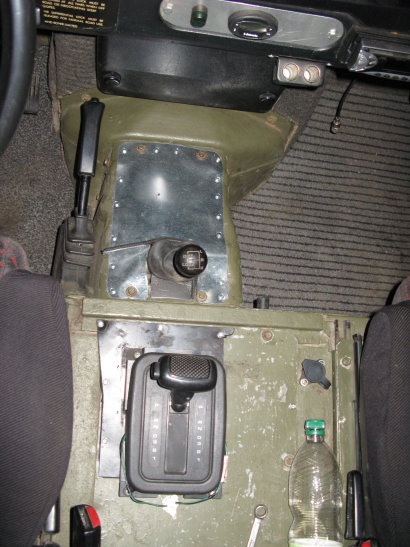

Habe jetzt alles wieder angeschlossen was es anzuschließen gab.
Hier und da musste noch ein wenig angepasst werden.
Die alte Öffnung wo die Schalthebel rausschauten habe ich mit Blech verschlossen.
Darüber kommt nachher noch die Mittelkonsole mit Ablagemöglichkeiten.

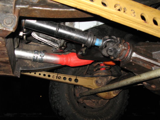

Die Abgasanlage war zu stramm eingebaut und hat nach der Montage sehr stark die Schwingungen des Motors übertragen. Die Frontpipe habe ich unter dem Fahrzeug getrennt damit das vordere Teil im Fall eines Falles mal leichter zu demontieren ist. Verbunden wird nachher mit einer Verbindungsschelle die auf dem Bild zu sehen ist. In das vordere Teil habe ich ein Flexrohr eingeschweißt und mit roter Farbe übersprüht (andere hatte ich nicht :-). Dieses Flexrohr nimmt die Schwingungen des Motors auf.
Die Abgasanlage hängt zur Zeit noch provisorisch an wenigen Punkten und wird richtig montiert wenn der Endschalldämpfer aus Engelland gekommen ist. Hierzu muss ich noch neue Haltepunkte herstellen. Die alten passen nicht.

Zur Zeit ballert die Abgasanlage noch irgendwo am Rahmen was mich an der Ampel ein wenig nervt. Sonst ist der Motor OK. Er zieht soweit gut durch.
