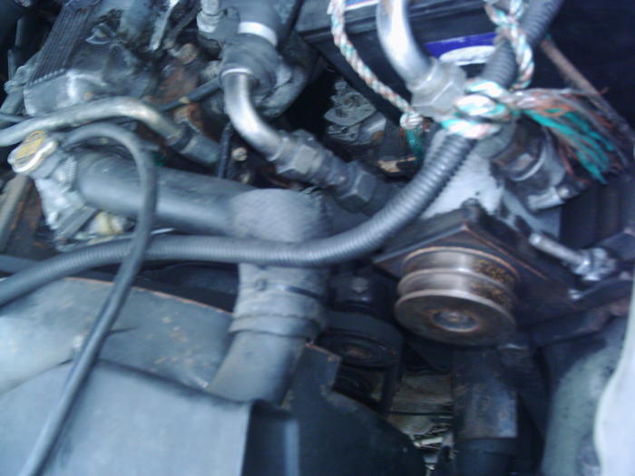

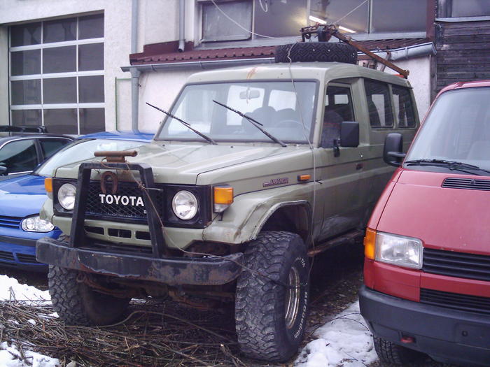

Soooo,

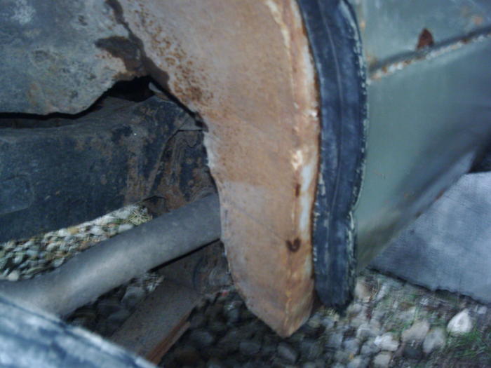

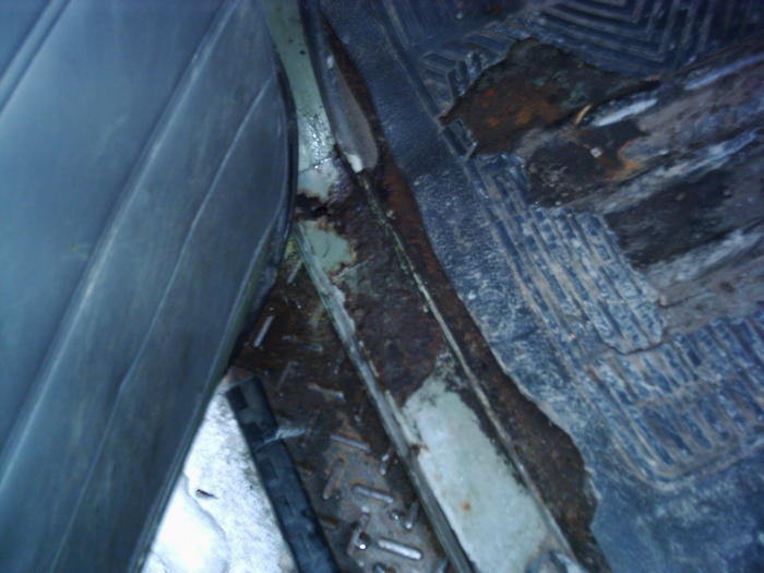

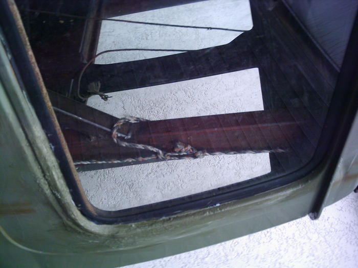

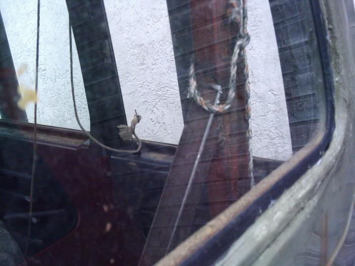

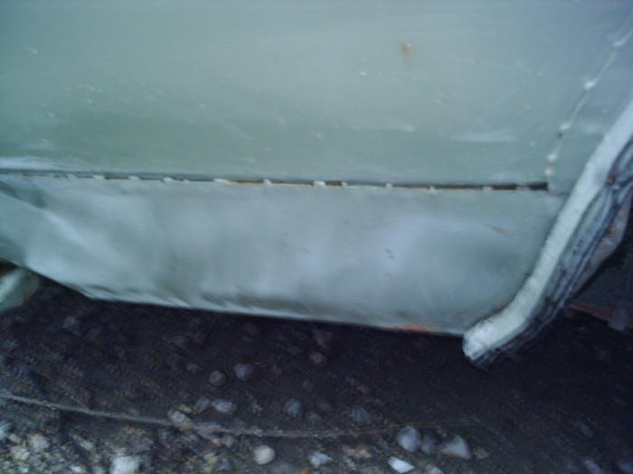

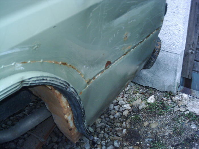

ich hab' mich heute unter den erbsengrünen 75er gelegt:
Technisch isser wohl ok - die Karosse ist aber net bloss verdallert, sondern überall übelst und lieblos geschweisst:
- Radläufe & Kotflügel: Blech drübergepappt, im Radkasten gleich 10cm Blech statt 2 cm Kante - bäh
- Einstieg Fahrerseite durchgerostet
- Scheibenrahmen unten weggerostet, Tape drübergeklebt und grün angemalt
- Karosse um die Schiebefenster durchgegammelt
Dazu sifft die Vorderachse links.
Gerades Blech hab' ich am ganzen Auto keins gefunden, Verteilerpumpe und Fünfgang hat er natürlich (Zustand ???):
Ganz ehrlich: die Kiste hat weniger grades Blech dran als Roberts oller 7er - und das mein' ich so. Da ist nix unverdallert.
Technisch scheint er fit zu sein - aber da muss man schon gerne, gut und billig Schweissen damit sich das für einen lohnt.
Ich fürchte allerdings dass die 4.999€ der Nettopreis sein sollen - daher auch die enorme Resonanz von bisher drei potentiellen Käufern. Der Verkäufer wundert sich auch schon - " 'Safari Turbos' werden doch sonst mit 15.000€ gehandelt." meint er zu mir. Mein Einwand dass gute BJ75 - mit MWST - auch grad' mal 7000€ kosten interessiert ihn nicht die Bohne.
Soll er ihn behalten, seinen 'SAFARI TURBO' mein' ich.
viele Grüsse
Markus
p.S.: bloss ein paar Fotos - die Batterie wollt' nimmer. Aber die sagen ja genug....

BeitragVerfasst am: 25.02.2009 17:48:59    Titel:
Ich taufe ihn mal "die grüne (Rost-) Hölle" ...
... und ich dacht meiner sei schlimm dran.

BeitragVerfasst am: 26.02.2009 19:11:46    Titel:
..sehr schöne schweißnähte Nee, oder? da war ja ein meister seines faches am werk!!! Respekt

BeitragVerfasst am: 26.02.2009 19:49:04    Titel:
... passt doch zum Verkäufer der 'den uralt Schlacht - BJ mit 'nem neueren HZJ auf eine Stufe stellt.
Ich hab' noch nix karossenmässig Schlimmeres beim Händler gesehn.
BeitragVerfasst am: 26.02.2009 20:13:48    Titel:
Bei dem ist doch sicher der Rahmen auch durch, oder? So wie diese Kiste aussieht...
MarkusZ
Wohnort: Garage
1. Landcruiser J4, 5 und 6
BeitragVerfasst am: 26.02.2009 20:26:17    Titel:
Ich hab' mich druntergelegt und eine Menge Baz gefunden. Der Rahmen sah' zwar net schlecht aus, aber ich kann mir gut vorstellen dass er faulig ist.
In dem Baujahr ist die Verarbeitungsqualität allerdings schon um Welten besser als bei J4 und J6 - z.B. gibts am Rahmen in Längsrichtung überhaupt keinen Spalt.
Er (der Rahmen) sieht leicht angerostet aus - aber aufblühen kann SO nix. Höchstens von innen her durchfaulen. Da muss man mitm Hammer bei....
