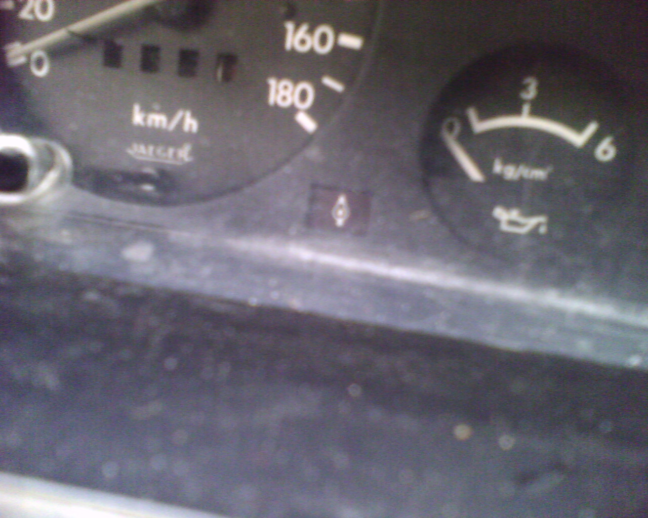

Ich habe mir vor wenigen Wochen eine Nissan Patrol 2.8DT BJ 92 gekauf aber leider ohne Handbuch.
Nun leuchtet seit ein paar tagen eine Warnleuchte auf deren Bedeutung ich nicht kenne. Sie liegt am Armaturenbrett zwischen Tacho und Öldruckanzeige am unteren Rand. Schaut ein wenig wie eine hängende Glühbirne aus (siehe attachment).
Kann mir bitte jemand sagen was dieses Licht bedeutet!!!!!
Danke
Bild der Warnleuchte
 Dateiname:  IMAGE_168.jpg
 Dateigröße:  290.75 KB
 Heruntergeladen:  339 mal

Das ist aber kein GR sondern der Spanier mit den 2,8 ?
Frag da doch mal den Chrissy der ist Händler

wenn die lampe leuchtet ist das Motoröl zu heiß ist.
gruß frank

Das hatte ich auch am GR weil die ersten keinen Ölkühler hatten und wenn man länger mal 120-130 führ ging die an.
Ich denke der Spanier 2,8l hatte den aber drin ?
Und welchen den vorm Wasserkühler oder so einen kleinen am Motor?
Wenn mal nachschauen und auch den Wasserkühler.
Seit dem ich einen Neuen und besseren Kühler drin hatte braucht ich auch keinen Ölkühler mehr, der liegt seit dem bei mir rum. traurig Grins

die 260er mit dem 2,8l haben alle einen Ölkühler drin. Nachdem die Lampe schon einige Tage leuchtet wird es wohl ein Fehlkontakt sein. Würde mal die Kabel und Steckverbindungen prüfen.
Gruß Andi

leuchtet die lampe eigentlich wenn man die zündung an macht?(so als kontrolle das die birne noch ganz ist) oder erst wenn das öl zu heiß ist?
Ja bei mir ist das so

was ist denn nun dabei rausgekommen. Seit zwei Tagen hab ich das selbe Problem, ich denke dass es mit dem feuchten Wetter zusammenhängt, dass direkt beim Starten die rote Lampe für die Öltemperatur angeht. Wenn das Öl dann richtig warm ist geht die Lampe dann wieder aus *lach ... was wurde denn bei dem anderen 260 gemacht damit es wieder funzt??
Gruß Andi
