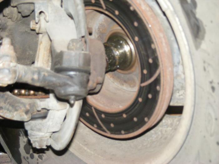

Ausgangspunkt für einige Überlegungen ist folgendes Szenario: Beim einfachen Schleppen eines Jeep ZJ, verlohr dieser eines seiner Vorderräder - Die Radnabe (fertige Lager-Nabeneinheit) war auseinander gegangen.
Ich hab inzwischen drüber nachgedacht, wie das wohl sein kann und kam auf eine einfach Erklärung...Die ich ggf. mal zur Diskussion stellen möchte. Diskussion hinsichtlich der Idee, auch ohne vordere Wellen notfalls fahren zu können.
Die Radnabe ansich beim XJ, ZJ etc sind fertige Einheiten. Etwas teuer und nicht wartbar. Eigentlich gepresste Lager. Bisher (da will ich ehrlich sein), war ich wie viele der Meinung, dass man notfalls auch ohne vordere Wellen fahren kann. z.B. weil die gebrochen sind. Da ich aber nun gesehen habe, wie sich eine Pressung schon unter geringer Belastung geöfnet hat, denke ich, dass das Wellensicherungsnazugsmoment von 250 Nm einen wichtigen Grund hat - Das Lager wird vom äußere Stummel zusammengedrückt und ohne dieses, hält die Nabe nicht viel aus.
Mein Hinweis ist also: Fahrt nicht mit demontierter äußerer Welle (beim ZJ nicht ohne komplette Welle), weil sonst Lebensgefahr besteht.
Oder liege ich falsch und die Radnabe sollte das locker halten und es war nur ein unglaublich blöder Zufall? Nachdem ich das "runtergerutschte" innen Teil gesehen hab, denke ich nicht, dass es dafür konzipiert wurde, alleine größere Kräfte aufzuehmen.
BeitragVerfasst am: 30.03.2009 22:10:13    Titel:
Hatte das gleiches Problem an meinem Chevy K1500. Der Homokinet war restlos fertig. Ohne Welle bestand das Problem was du bereits angesprochen hast.Also hab ich die Gelenkwelle zerlegt, und den Wellenrest wieder in die Radnabe eingebaut, um die Festigkeit wieder herzustellen.
Ähnlich sollte es ja auch beim Jeep möglich sein. Kreuzgelenk demontieren, und die Welle wieder in der Radnabe verschrauben.
