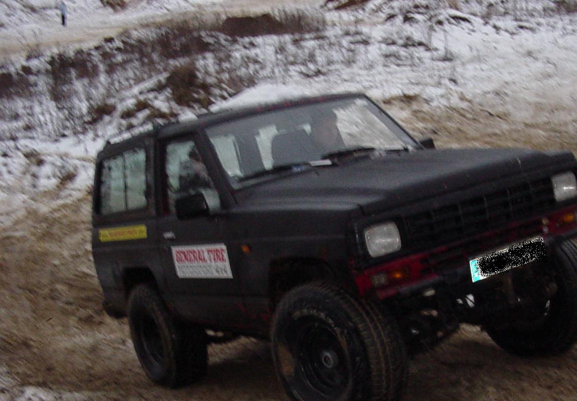

wenn ich mir das Bild mit den 31er so anschaue, dann bin ich etwas skeptisch das da 33er mit einem 2"BL drunter passen, aber ihr seit die Nissanexperten. Ja Smile
...und hat diesen Thread vor 7632 Tagen gestartet!
BeitragVerfasst am: 29.12.2005 15:07:58    Titel:
Strada hat folgendes geschrieben:
Hi,
Alles eine Frage der Felge.
255/85-16 (33,5x10-16) auf 6x16 ET0 OHNE Bodylift. Federn aufgesprengt + jeweils eine Zusatzlage (+10cm). Absolut freigängig, auch bei heftigster Verschränkung.
Strada
BeitragVerfasst am: 29.12.2005 15:22:07    Titel:
Ja gut, ohne Bodylift geht´s natürlich, wenn man was am FW gemacht hat. Ätsch Winke Winke

BeitragVerfasst am: 26.01.2006 19:28:31    Titel:
Hab 50 mm Bodylift drinnen hab nix am Tankeinfüllrohr machen müssen.Ganghebel vom verteiler getriebe wenig gebogen,Lenkstange bißchen außeinander gezogen,und die Leitung zum getriebe (von der Kupplung) ausgehängt, Das wars.
PATROL 3.3
Susenkipper
Wohnort: Kirchberg i W
BeitragVerfasst am: 26.01.2006 19:50:25    Titel:
Hab vorne noch n OME Fahrwerk drinnen,und hinten das Federgehänge umgeschweißt. Absolut keine probleme mit den 33gern. Ohne BL nur mit Fahrwerk haben sie in verschränkungspassagen gestreift auf 8*15 zoll aber auch nur Vorne.
 Dateiname:  DSC00367.JPG
 Dateigröße:  116.47 KB
 Heruntergeladen:  628 mal
PATROL 3.3
Susenkipper
BeitragVerfasst am: 26.01.2006 20:00:15    Titel:
So wars nur mit OME vorne ohne Bl,und ohne das ich hinten die Aufhängung umgeschweißt habe. Bei starker verschränkung.
 Dateigröße:  79.65 KB
 Angeschaut:  8896 mal
