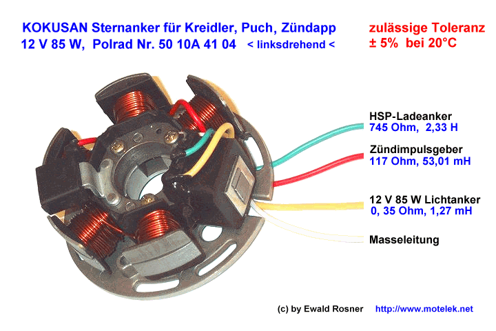

BeitragVerfasst am: 12.05.2009 22:05:24    Titel:
@Rainer: YES YES
Also im Prinzip das gleiche wie bei meiner 50er. Vertrau mir
Eine Spule und ein Polrad mit Magnet drumherum.
Dort ist es aber so, dass für "Licht an" einfach per Schalter die Lichtspule mit dem Stromkreis für die Beleuchtung verbunden wird, und bei "Licht aus" einfach ein Anschluss der Lichtspule frei bleibt - klar, offener Kreis, keine Induktion, müsste ja gehen.
Müsste doch mit ein wenig (inzwischen ja billig gewordener) Leistungselektronik auch gehen, oder? Ein AC/DC-Wandler mit Spannungsregelung dran, der ab einem gewissen Schwellenwert der Batteriespannung einfach abschaltet, bzw. weiter unten wieder zuschaltet?
Wäre mal ein nettes Bastelobjekt - Kontaktlose Lichtmaschine. YES
