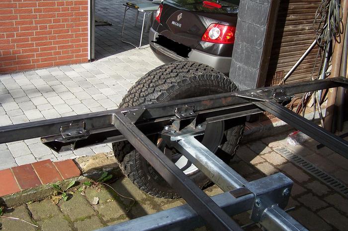

Hier mal ein Bild von einem Anhänger-Rahmen.
Ich nehme an so änlich willst du das machen Robert.
Bei dir würde ich nur einige Knotenbleche mehr ein schweißen und die
C-Profile mit einer Querstrebe verbinden.
Bei einer Höhe von 340mm ist das Sietliche kippen nicht zu unterschätzen.

BeitragVerfasst am: 07.09.2009 15:15:37    Titel:
Moin,
ich verstehe nicht warum das C-Profil auf die ganze Länge 340mm haben muss. Obskur
kann man nicht 4mm 180er nehmen und da wo die Achse hinkommt das einfach auf(unter)doppeln? So ähnlich wie Terranoman das konstruiert hat.
Dann 3-4 Querstreben mit Knotenblechen rein und gut is.
Frank
