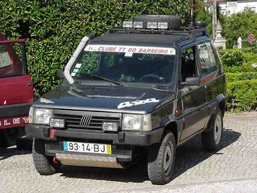

Auch ein guter Plan!
Aber nicht mehr als einziges Fahrzeug einen Geländewagen. Eher eine kleine Geländesau...
So was hier, DAS wäre mein Traum...

hatte grad so die Idee , Flash und ich in dem Panda .......
sowas ähnliches hatten wir mal mit nem Fiat 126 vor zwanzig Jahren, vier so nette kerlchen 2m steigen vor ner Disco aus der Knutschkiste ....
