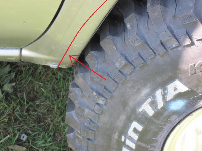

Also ich hab bei mir 32er auf 10J15 Felgen ET-44. Durch bodylift 3" und Drehstabraufdrehen hab ich insgesamt ca 12 cm mehr "Platz" geschaffen. Musste aber auch mein Kotflügel um einiges nachbearbeiten.
Vorne an der Stossstange hab ich etwas nachgescnitten musste dafür die Verbreiterung und die untere Stützstrebe der Frontschürze neu befestigen.
Hinte hab ich den Kotflügel mit viel Feingefühl und einem Hammer umgedengelt. Waren ca 3-4 cm die ich da gewonnen hab. Beim normalen fahren gibts keine Probleme nur wenn er voll einfedert, kratzt es etwas hinten beim Lenken.

BeitragVerfasst am: 27.09.2009 20:04:17    Titel:
Meine Kotflügelkante ist nun ca hier.

eige
Wohnort: waidhaus
...und hat diesen Thread vor 6069 Tagen gestartet!
1. MD22, Fiat Bravo
BeitragVerfasst am: 27.09.2009 20:07:45    Titel:
es sind ca 2cm. hast du viel ändern müssen bei 3" bodylift (leitungen usw ) und wie sieht es mit der vorderen stoßstangenbefestigung aus
