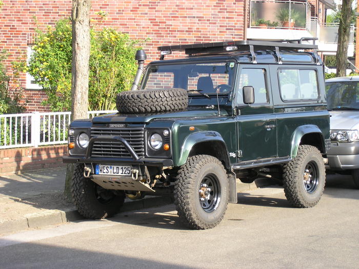

BeitragVerfasst am: 05.10.2009 21:21:32    Titel:
als ich die Windenstosstange gebaut und die Winde drangtüddelt hab, sind vorne noch die Silencer an die Federn gekommen. War auch ohne Winde grade .......
hier noch ohne (und gerade :-)
