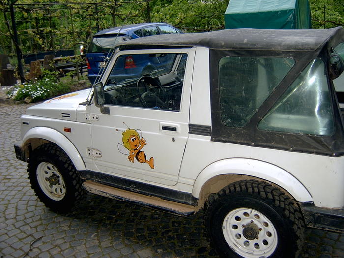

So dann werd ich hier auch mal nen Umbau-Fred von meinem Samurai eröffnen.
Angefangen hat alles mit nem 97er Samurai Santana mit 81tkm
Aüßerlich hat(te) der Samurai noch relativ wenig Rost und war unverbastelt.
innen war der Rost dann doch schon etwas mehr aber noch überschaubar

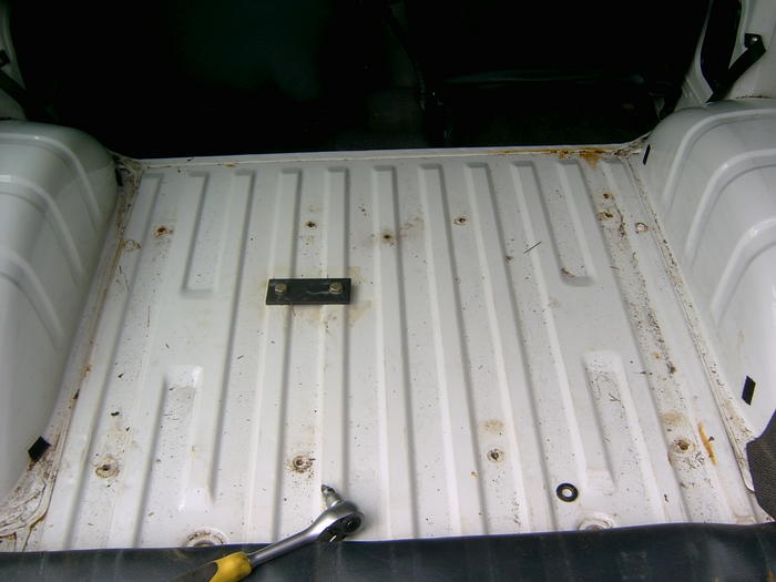

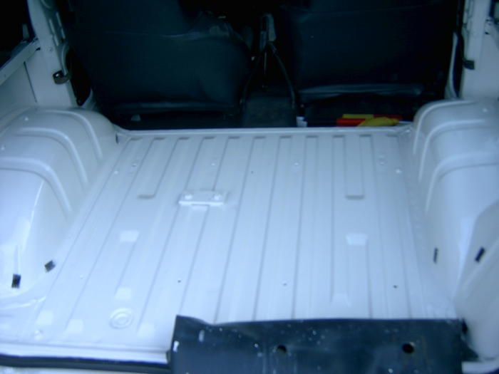

hab dann die "Ladefläche" hinten von Flugrost befreit und neu gestrichen
vorher:
nachher:

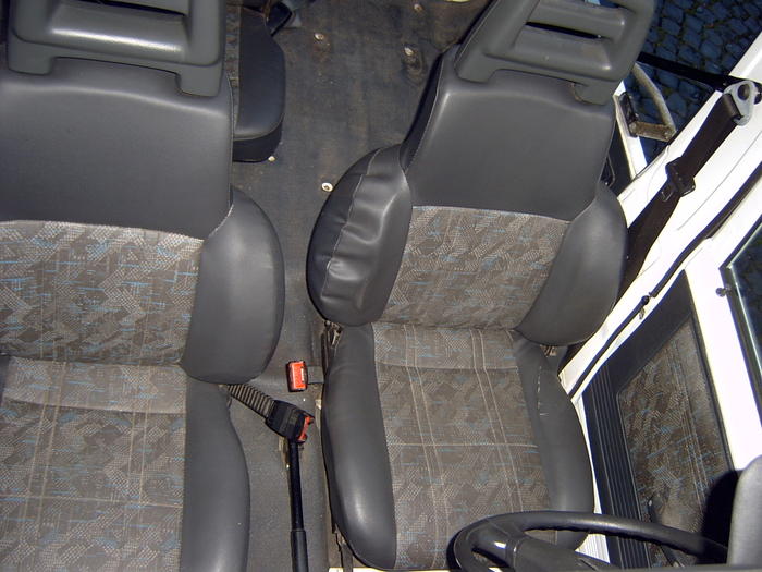

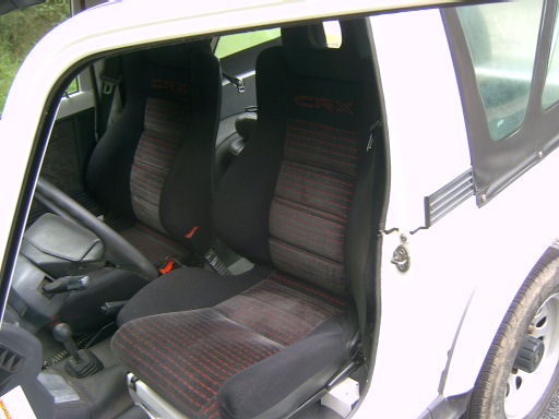

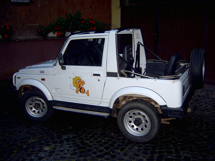

NAch kurzer Zeit hab ich mir dann CRX Sitze eingebaut und die alten Rausgeschmissen.
Vorher:
Nachher:

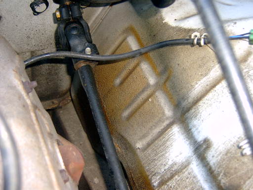

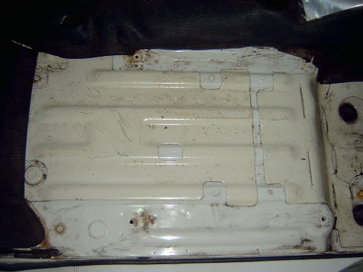

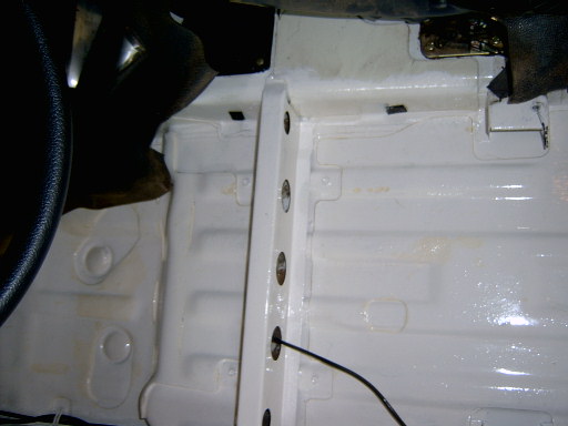

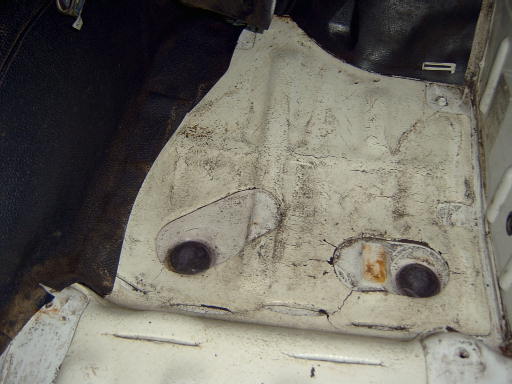

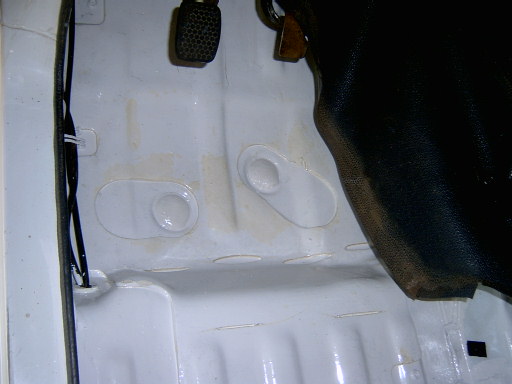

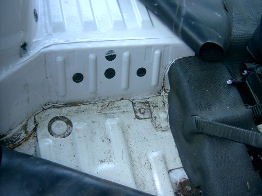

Dann auch noch den Fußraum vorne neu gestrichen damit der nicht so stark rostet
Vorher:
Nachher:
Man hat mir aber erst hinterher gesagt das man die Matten da rausholen sollte traurig
Naja wird schon passen Hau mich, ich bin der Frühling

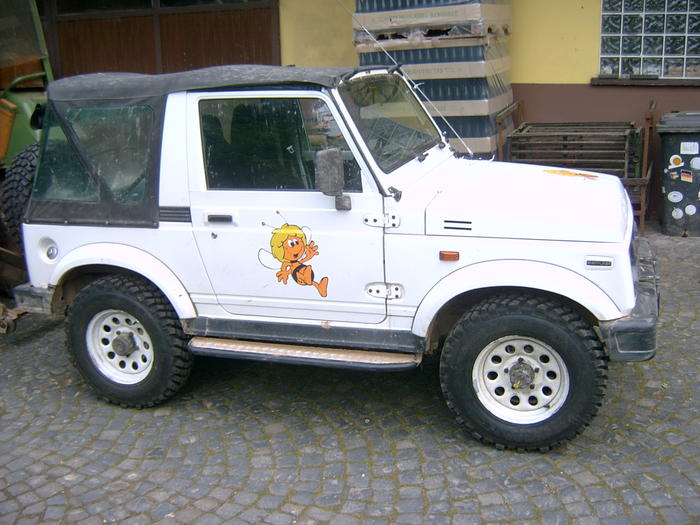

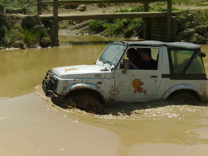

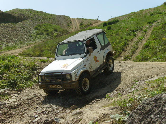

Nach dem ersten Besuch im Camp4Fun hab ich dann bemerkt das der Samurai viel zu Tief ist und somit kamen dann im Mai 09 neues OME und 215er MT´s drunter
War dann auch nochmal im Camp4Fun testen Hau mich, ich bin der Frühling
Ergebnis: YES Sehr beeindruckt was son bisschen Fahrwerk und Reifen alles ausmachen können YES
Zwischendurch kamen noch GolfII Klarglas rein und hier und da noch ein paar Kleinigkeiten.
Mal sehn wie´s weiter geht Vertrau mir
Gruß Bene Winke Winke

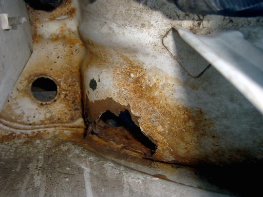

nöö lieber nicht
Ich hab Angst das da jetzt schon ne ganze Menge braunes Zeug ist.
Unten im Schweller isn großes Loch drin ich befürchte das der Plastik noch viel davon hält traurig
Falls der so keinen TÜV mehr kriegen sollte dann kommen anständige 4-Kant-Rohre drunter. Ja
Keine Roststellen is auch übertrieben! Hab ja noch keine Detailaufnahmen gemacht.
Aber wenn ich mir so manch andere angucke sieht der noch wirklich gut aus!

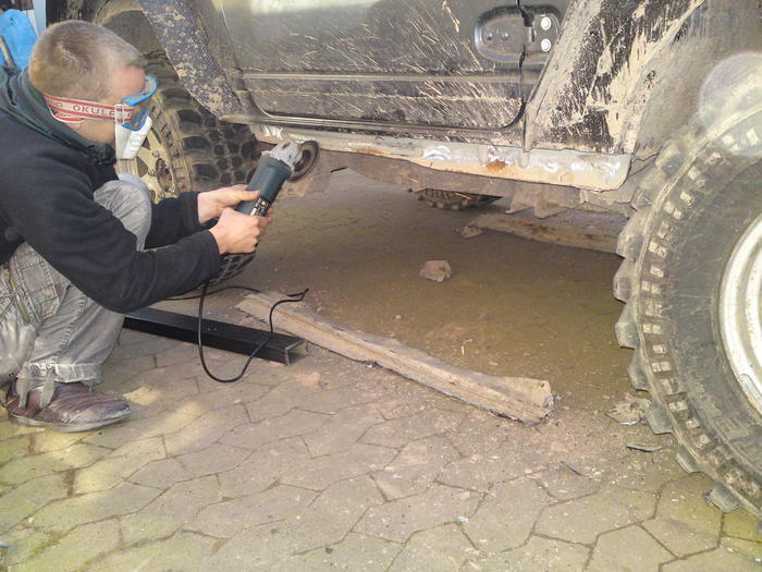

Hallo
Erinnert mich ein wenig an die Zeit wo ich angefangen hab. Ähnelt sich sehr.....
Ätsch
Rost wird es noch eine Menge zu finden geben. Da kann man sicher sein. Den Schweller Plastik würd ich sofort runter reißen und nicht erst wenn die Tür die Mitte der Karosse zusammen hält. Ein vernünftig dimensioniertes Blech reicht und läßt sich gut einsetzen. Der org. Schweller ist seitlich so stabil wie eine Zeitung.
flacher 4kant (wie er hier noch auf dem boden liegt) schafft auch mehr platz unterm schweller als original, 4kant mit quadratischer schnittfläche oder sogar mit trittbrettern:
das war glaub ich 80*40 -oder, lutz?!
Lutz
Viagra-Schrauber
Wohnort: Alfeld
BeitragVerfasst am: 31.07.2009 19:45:16    Titel:
genau, 80x40mm war das.
... es gibt immer was zu verbessern ...

Also eure Idee mit dem entfernen von dem Plastikgedöns fand ich nicht so gut!
Jetzt sieht man den ganzen Rost ja!
Was für ne Materialstärke habt ihr bei dem 4-Kant genommen?
Nach Weihnachten hab ich Urlaub dann werden die Schweller mal gemacht.

BeitragVerfasst am: 09.09.2009 06:27:48    Titel:
ich hab 80mmx80mmx3mm genommen passt super. Kannst aber auch auch 80mmx40mm nehmen. dann ziehste den Schweller direkt ein bischen höher. ABer dicker wie 3mm würde ich nicht nehmen. Wird ja auch schwer..

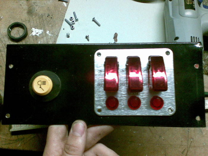

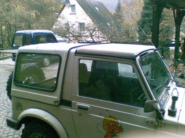

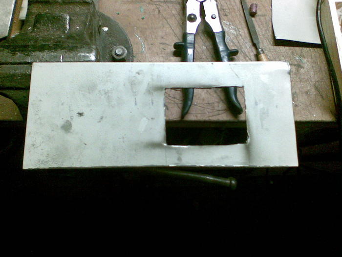

Hab das Hardtop fast komplett :-D Heute kam endlich die Dichtung jetzt fehlt nur noch der Halter!

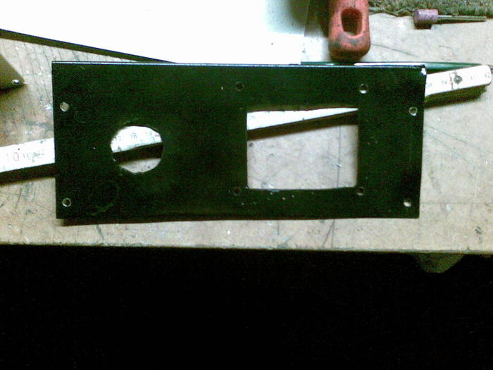

Im Innenraum schaff ich mir noch Platz für den ein oder anderen zusätzlichen Schalter.
Da musste mein alter PC dran glauben :twisted:
Alles schwarz lackiert und die Löcher gebohrt
Und zum Schluss noch die Anprobe
Jetzt noch Kabel verlegen und fertig!
