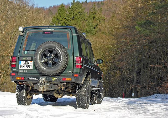

Wenn DU etwas Geld übrig hast, ging das damit:
Oberhalb vom normalen Anhängebock siehst Du ja so ne Bergeöse. Die Aufnahme in der Stoßstange hat das Standardlochmaß.

Disco-GM-551
Halogenjunkie
1. BMW E83 X3 35D
BeitragVerfasst am: 14.12.2009 20:06:00    Titel:
Die Stoßstange ist von Scorpion-Racing
