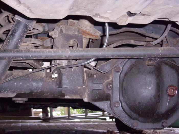

Mach mal ein paar Fotos von der Achsentlüftung und der Schlauchverlegung ......
Achsentlüftung auf dem Achrrohr ist völlig normal ......
der Schlauch ist "nur" drauf, damit bei Wasserdurchfahrten kein Wasser eintritt ....
"normal" braucht auf dem Nippel kein Schlauch drauf sein ...... bei "normalen" Pkw ist da auch nur ein Staubschutzdeckel drauf ..... ohne dass Öl austritt
bei meinem R20 endet die Achsentlüftung an der Spritzwand im Motorraum ..... ja, ist serie
hole dir mal einen transparenten Schlauch aus dem Baumarkt/Aquariumzubehör ....2 Meter ..... stecke den auf den Nippel und wickel den einfach um die Achse ....
und dann fahre mal die 2 Stunden, die du es sonst auch probiert hast ...... und dann sieh mal nach, wie viel Öl da drin ist bzw. wie weit es "gekommen" ist .....
oder du trägst dein Geld einfach so in die Werkstatt ........

Je nach Aufbau der Achse hast Du innen ein Prallblech, an welchem das herumgeschleuderte Öl abläuft, um nicht in die Be-und Entlüftung zu gelangen.
Möglicherweise ist das aus irgendwelchen Gründen nicht mehr an der Position, an der es eigentlich sein sollte.
Mach mal Bilder von Deiner Achse.

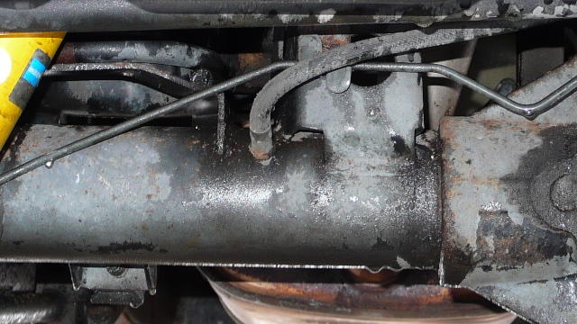

BeitragVerfasst am: 20.12.2009 11:51:26    Titel:

Das mit dem Prallblech ist die eine Sache ..... und kann natürlich so sein ....
andererseits ..... die Entlüftung sitzt ja auch deshalb auf dem Achsrohr, damit "schleuderndes Öl" keine Rolle spielt ......
das Öl muss ja erst durch das Lager des Differenzialkorbes in das Achsrohr gelangen ..... da hat es sich dann "ausgeschleudert"
Der Entlüftungsschlauch scheint mir sehr dünn ...... original ?
wenn in einen dünnen Schlauch Öl gelangt und dann Luft nachströmt, kann es sein, dass die Luft nicht an dem Ol verbeikommt und deshalb das Öl mit herausdrückt .....
Ich hatte deshalb schon das geschrieben:
Außerdem würde ich dann bei meinem Auto, wenn dort tatsächlich Öl austreten würde, in den Schlauch ca. 5 bis 10 cm oberhalb des Nibbels
eine "Beruhigungsstrecke" in Form eines ca 10 cm langen Schlauchstückes mit deutlich größerem Innendurchmesser ( 15 - 20 mm oder so ) einbauen.
Hier kann die entweichende Luft an dem Öl vorbei, ohne das Öl bis zu Ende durchzudrücken ....
Bei meinem R20 ist der Schlauch dicker :
Kann innen natürlich auch ziemlich dünn sein ...... aber es drückt kein Öl raus ....
Manfred

Ok ... bei der Achse hast Du kein Prallblech, da der Be- und Entluftungsnippel im Achsrohr sitzt.
Wie weit ist der Nippel denn eingeschraubt bzw. wieviel von dem Gewinde siehst Du noch außerhalb der Achse?

der schlauch ist nicht original,und der nippel auch nicht.der einschraubnippel ist mir beim abziehen des schlauches abgebrochen und ich musste mir was neues basteln.geht etwa 5 mm ins gehäuse rein.der schlauch hat etwa den selben durchmesser wie der originale,nur sieht er denke ich schmaler aus weil er durchsichtig ist.hole morgen einen neuen kraftstofffilter und werde dann ne probefahrt machen und berichten.............
