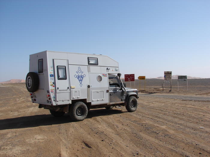

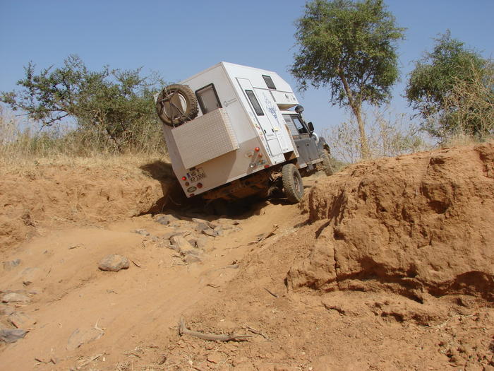

Nachdem ich meine Wohnmobilentwicklung auf LR Basis seit 1997 über folgende Stufen verfolgte; 110er zum drinnen Schlafen, 110er mit Dachzelt, 110er mit Ausstelldach, 130er Doka mit fest aufgebauter Kabine, Doka Umbau und vergrößerung der Kabine. Sind wir angekommen an der aktuellen Situation siehe Bild 1. Zum Thema Geländegängigkeit das Bild 2. Die Höhe von drei Metern war bei allen Reisen bisher kein Problem. Die Breite und die Böschungswinkel sind identisch mit den ursprünglichen Fahrzeugdaten. Tembaine z.B. kein Problem - es ist aber kein Rennauto. Spritverbrauch bei 13,5l im Schnitt.

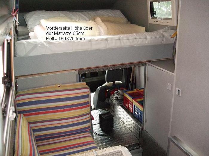

Daten; Bett oben 1,60X2,00m Sitze und Tisch für zwei/bzw. drei Pers. Küche Küche mit einer Flamme (Spiritus) und Toilette im Schrank......
Das Wohnklo wiegt 300kg mehr mit gefüllten Tanks als das Orginalauto. Kosten incl. neuer 130er und Material etwa 36 ooo,- Euro.

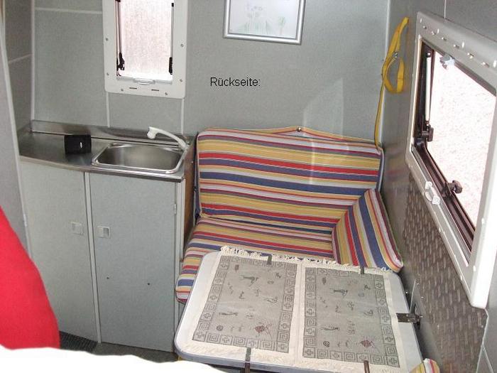

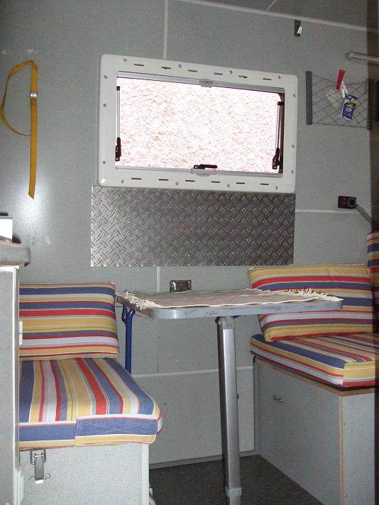

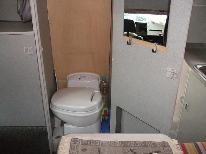

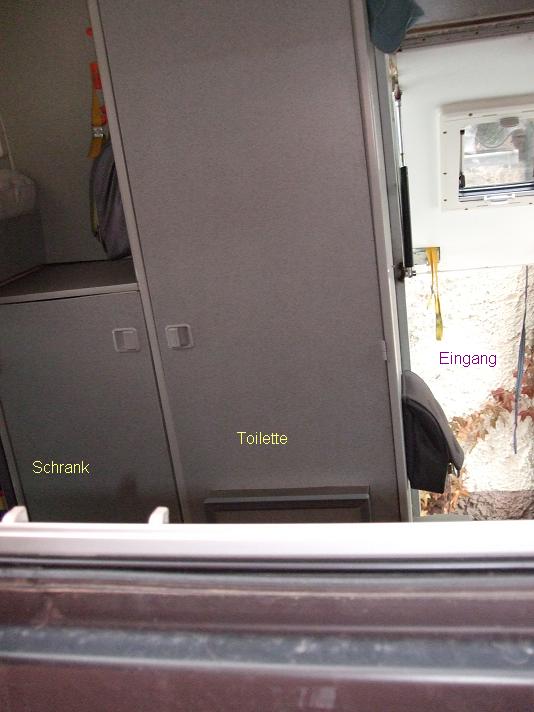

BeitragVerfasst am: 13.01.2010 10:47:37    Titel: Hier die Bilder
Hallo Greg,
Hier die Bilder - hat etwas gedauert - Tschuldigung....
Der Durchstieg war mit der Doka etwas kleiner und dient jetzt als Stauraum. Wir sind mit zwei Personen unterwegs und somit Platz genug
Lg Horst
