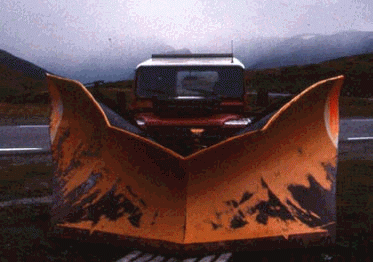

Winke Winke klar geht das.. bei uns fährt auch einer rum mit nen räumschild drann ,ist aber nen 110 hcpu.
hier mal nen krasser vorbau
glaub zwar nicht wirklich das des ne weile hält Hau mich, ich bin der Frühling

BeitragVerfasst am: 14.01.2010 14:24:56    Titel: Re: Defender als Schneeräumgerät und für den Wald
Coehy hat folgendes geschrieben:
ich bin auf der suche nach dem richtigen gerät für diese anwendungszwecke.
Nimm sowas Ja
