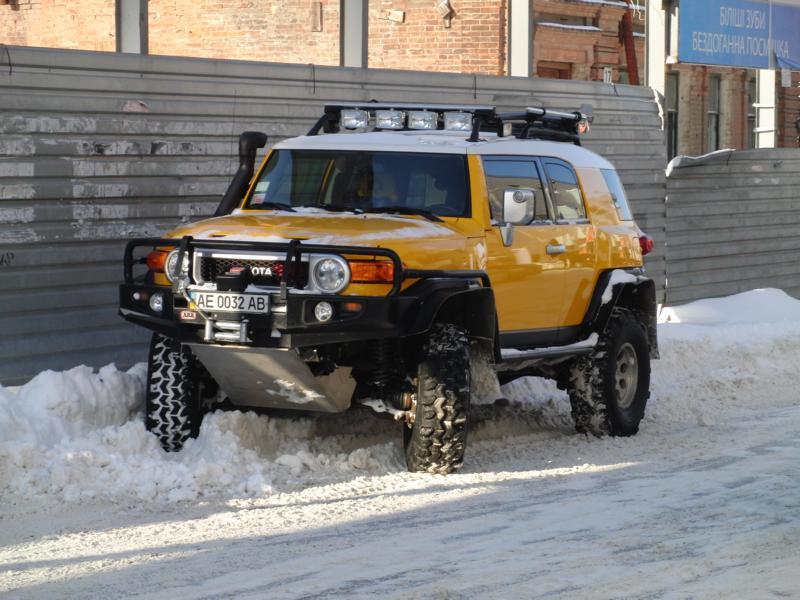

FJ-Cruiser im Ukraine-Trim (würd mir auch gefallen) Smile
