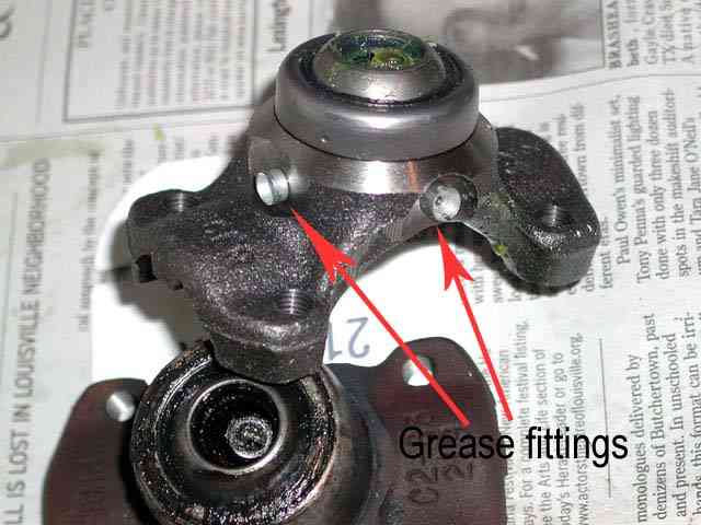

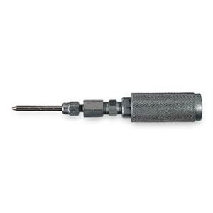

Solche Nippel z.B. da muss man dann so eine Spitze ganz fest mittig drauf drücken und dann pumpen.
Kreuzgelenke mit Nippel im Topf haben sowas auch.

..jaaa, die mag ich wie man Bauchweh..wenn man nicht richtig hinkommt Wut
Gott sei dank hab ich nur 3-4 davon.. Supi

Ich hab die nur an den Kardanwellen. Einer sitzt sogar ganz blöd mitten zwischen den beiden Kreuzgelenken vom Doppelgelenk. Da kommt man auch nur von oben dran, weil da der Knick in der Kardan ist.

geht mir genauso.. Hau mich, ich bin der Frühling hab auch so paar Schiiippteile verbaut Zwinker

Genau, bei mir muss die Welle dazu ausgebaut werden. Zum Glück reicht's wenn die Kugeln im Doppelgelenk 1x/Jahr ihr Fett abbekommen.
Aber:
In der Praxis geht meistens zuerst was anderes kaputt oder irgendein Umbau steht an, so dass der Ausbau sowieso notwendig ist . . .
