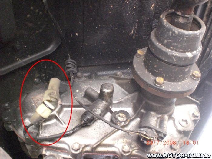

ergänzend zu der Freilaufnaben-Frage: Blinkt die 4WD-Leuchte, oder bleibt sie aus? Sollte sie blinken, läuft die weitere Fehlersuche auf die Freilaufnaben, bzw. deren Ansteuerung (Ventile, Schläuche, etc.) hinaus, wenn sie gar nicht erst blinkt - ist ein Defekt am Geber vom Verteilergetriebe wahrscheinlicher. Das Allrad-Steuergerät bekommt dann von der Zuschaltung gar nichts mit, die Naben bleiben offen. Meistens ist es nur ein korrodierter Kontakt, oder Du bist im Gelände mit dem Kabel zum Schalter irgendwo hängen geblieben. Wenn es beispielsweise so aussieht:
... ist das Allrad-Steuergerät blind.
