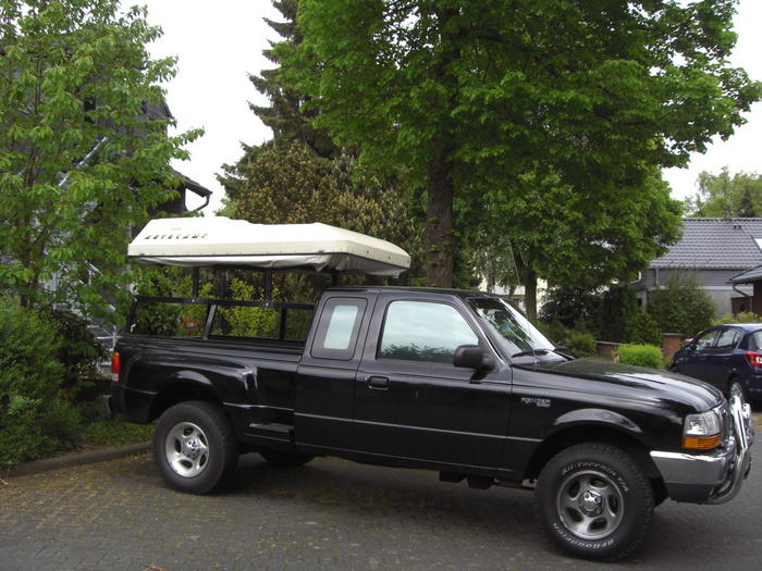

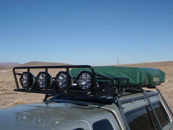

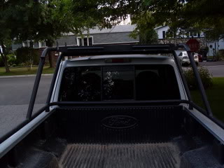

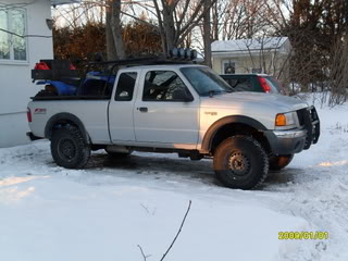

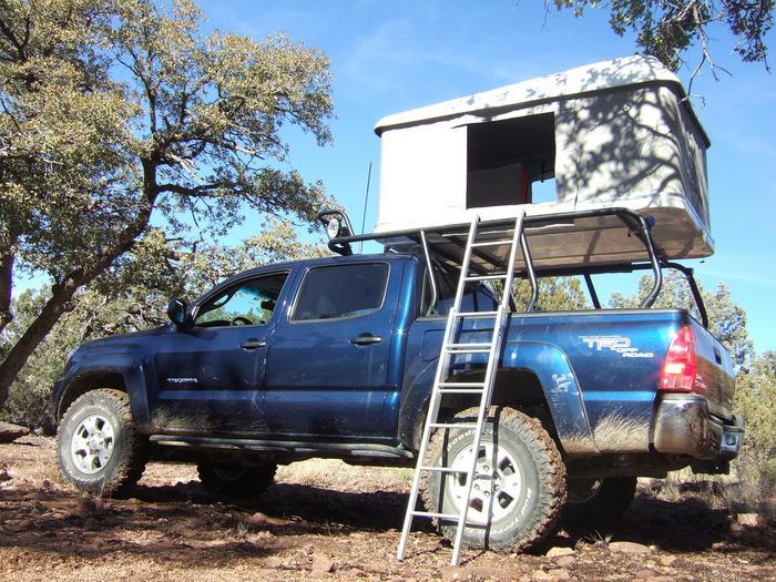

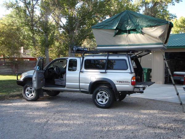

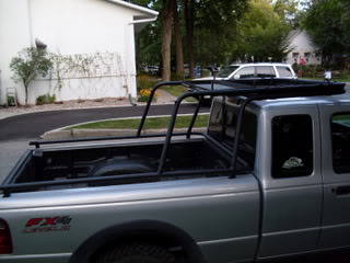

ich möchte ein dachzelt haben.danach schaue ich jetzt schon fleißig bei ebay.aber um dieses auf meinem truck zu montieren brauche ich ein trägersystem da dachte ich an etwas in diese richtung:
wie der kollege im bild brauche ich es auch recht hoch da mein trike drunter passen soll.
die länge der ladefläche sollte voll ausgenutzt werden und zum heck hin leicht schräg.da möchte ich nen halter fürs reserverad anbauen der wie eine tür zur seite geklappt werden kann um mit dem trike herunterfahren zu können.
insgesamt soll die "obere" ladefläche eine nutzbare länge von min 2m haben.vorne sollte wie auf den bildern zu sehen eine halterung für scheinwerfer sein.

wenn ich es selber bauen sollte würde ich 4knt profil nehmen (ca20x45)
sollte man alu oder stahl nehmen?ich denke da an den hohen schwerpunkt den die konstruktion bringen würde.
muss es vom tüv abgesegnet werden?die fahrzeugmaße werden ja verändert.
wenn ja auf was muss ich achten?
was für gewicht darf ich so transportieren?

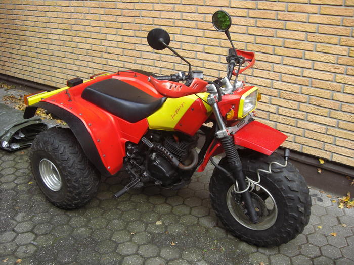

hier mal bilder vom trike und truck damit man weiß worum es geht:

Servus Sebi,
da wirst du um einen Eigenbau nicht drumrumkommen.
Ich würde eine Vierkantrohrkonstruktion 40x40 Stahl verwenden.
Rundmaterial gebogen wird wohl noch aufwändiger und teurer.
Im Pickupforum haben schon einige selbstgebaute Dachzeltträger gefertigt.
Zulassung brauchts nicht, da es ein Lastenträger ist und diese nicht prüfpflichtig sind.

das mit der TÜVung ist in Ö aber nicht so, wenn der lastenträger fix verschraubt ist!!! Dann mußt zum TÜV und zur Landesregierung.

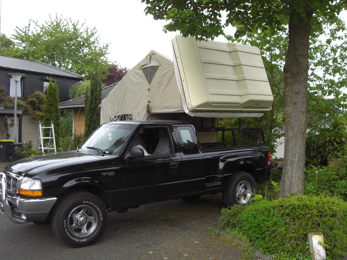

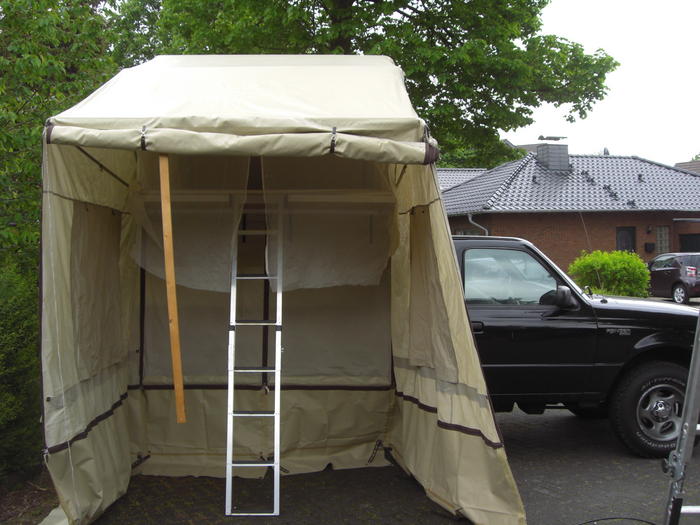

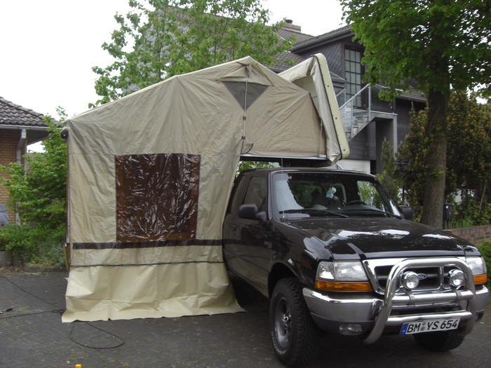

hier mal das ergebnis der letzten wochen:
Ford Ranger 4 Raum Wohnung
also an der fahrerseite kommen aussen 2 sandbleche hin bzw auf jede seite eins.(sandbleche weil ich ja auch eine "rampe" brauche um das trike zu verladen) ausserdem gefällt mir diese klapplösung sehr gut da hat man dann auch gleich nen tisch.
http://up.picr.de/844327.jpg
sieht dann auf jeden fall nicht mehr so "leer" aus. YES
@ Mudmaster: Brauchte es leider ab Mittwoch
