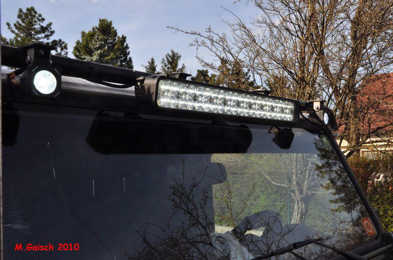

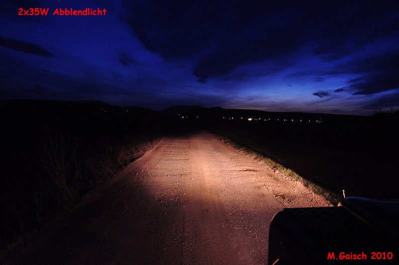

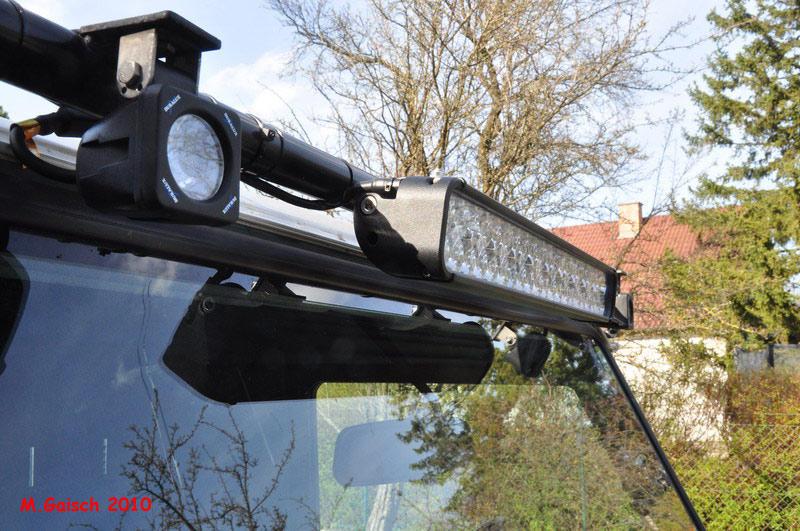

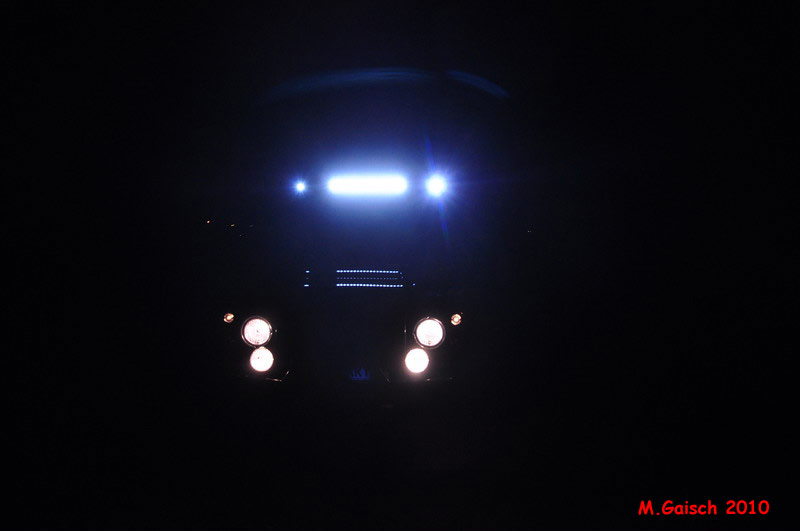

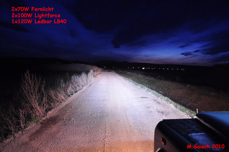

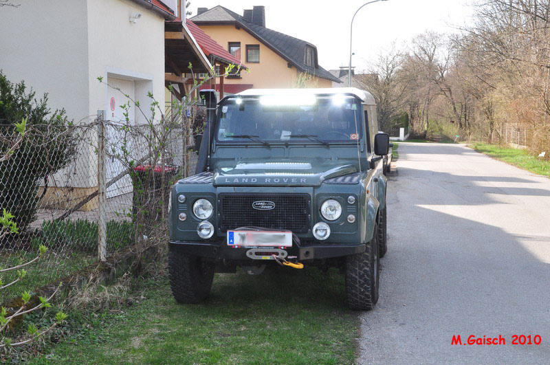

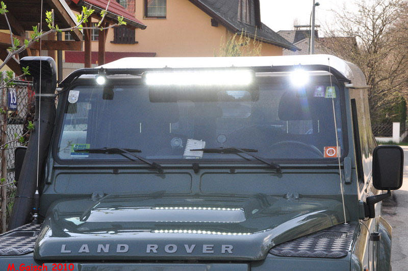

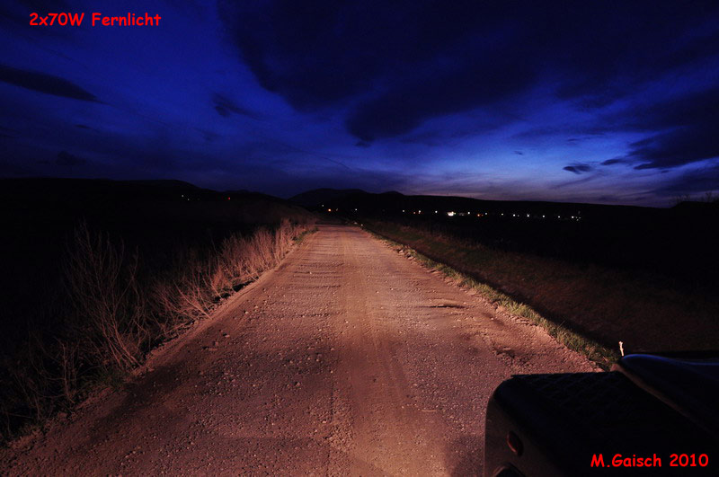

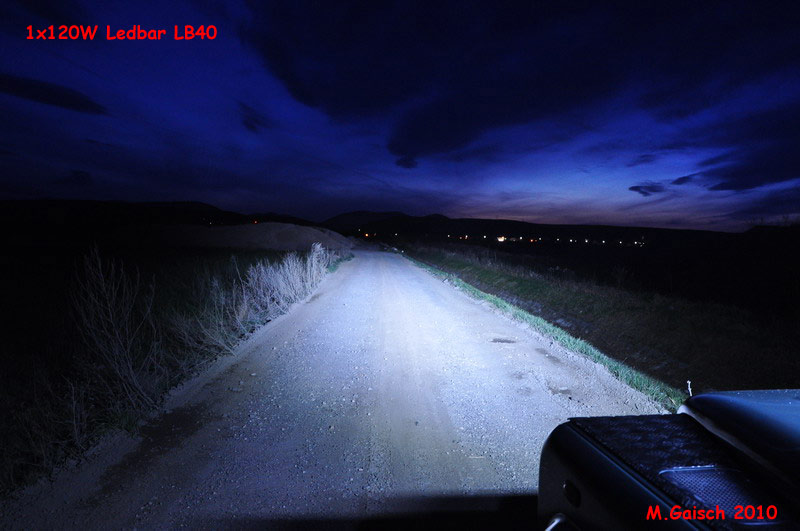

Heute habe ich endlich Zeit gefunden den LB40 zu montieren.
Hier die Vergleichsbilder:

sieht so aus, als wären die LED´s heller, als fernlicht + die lightforces.
ist das so?

das LED Licht ist zwar eindeutig heller, aber es fehlt der Kontrast
bei den Original Scheinwerfern sieht man die Schlaglöcher und Bodenwellen wesentlich besser, hoffe das liegt nur an den Fotos und ist in echt nicht so

Das Halogenlicht ist vorne am Wagen die Leds am Dach. Durch den flacheren Winkel sind die Unebenheiten stärker sichtbar. Thats all

Mir fällt auf den Bildern auf das seitlich alles komplett im Dunkeln liegt?
Ist das tatsächlich so oder sieht das nur so aus.
Ich mach mir eben auch Gedanken zur Zeit solche LEDs an den Jeep zu hängen und tendiere aber eher zu den Flood als zu den Spot.

@Ozy: Meine Hella Xenons strahlen minimal breiter als die LED-Leiste. Diese ist dafür heller, weißer und "schneller da" als die "hochfahrenden" Xenons. Falls man mehr Ausleuchtung in die Breite will, kann man ja, wie beim Toolman ja zwei Einzelstrahler aussen montieren und diese ein paar Grad drehen.

Das täuscht! Das Licht ist besser und der Kontrast auch als mit den fettesten Fernscheinwerfern. Ich habe selber die 40er auf dem Dach und es macht fast keinen Unterschied ob das normale H4 Licht "mitbrennt" oder nicht.
Bei den LED Hauptscheinwerfern sieht dass dann schon anders aus. Die machen an sich schon ein Top Licht und dann noch den 49er dachscheinwerfer dazu......
HELL ohne GRELL zu sein. Ich wünschte ich hätte die schon bei meinen gelegntlichen Afrikanachtfahrten gehabt.....
