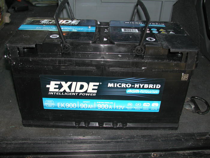

BeitragVerfasst am: 06.05.2010 21:32:55    Titel:
habe mir gerade diese gegönnt, allerdings wird die Batterie nicht über eine Lima geladen, sondern über ein Passendes Ladegerät. Mit der Batterie wird ein Elektro Außenborder betrieben.
cu Bobycarfahrer

Bobycarfahrer hat folgendes geschrieben:
rotfl "intelligent, Micro, Hybrid, Power..."
Da sind ja alle modernen werbewirksamen ausagen tatsächlich auf einem gehäuse....
Fehlt nurnoch sowas wie "Ultra oder antibakteriell" YES
