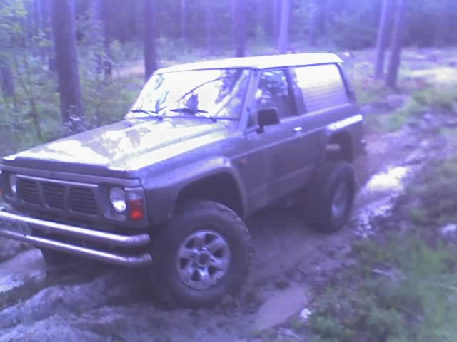

Ich würde auf der Innseite des Rahmens an den Originallöchern links und rechts zwei Platten hinmachen, ich finde Edelstahl ganz schön, ca. 1,2 cm stark jede Platte und eine ebensolche obendrauf schweißen lassen von einem Profi und darauf die Winde befestigen. Dann kannst du vorne an die Platten noch Doppelrohre aus Edelstahl machen. Ich habe sowas ähnliches, kann jetzt aber keine Photos mehr machen, lege ich mal nach.
inspiron
BeitragVerfasst am: 08.11.2007 16:50:23    Titel:
Ein Bild habe ich sogar noch.
 Dateigröße:  32.45 KB
 Angeschaut:  2615 mal

inspiron
BeitragVerfasst am: 08.11.2007 22:34:06    Titel:
Das ist so ziemlich genau was ich meinte. Zwei Platten an die Originalpunkte und an denen die Platte für die Winde hingeschweißt.
