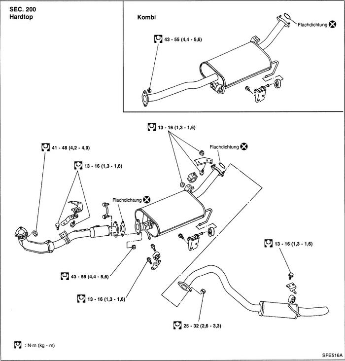

also laut Sprengzeichnung ist bei der Orginalanlage nur der Mitteltopf/die Rohre am Mitteltopf anders als beim kurzen. Siehe Bild - Hardtop = Kurzer, Kombi = Langer. Müsste also relativ Problemlos möglich sein die Anlage anzupassen, wenn sie sich Verlaufsmäßig an die Serienanlage hält. Quasi nur das Motorseitige Rohr vom Mitteltopf abflexen, den Flansch abflexen, die richtige Länge an deinem alten Orginalauspuff messen und wieder schön anschweißen. Und Schweistelle dann noch gut mit Korossionsschutz behandeln natürlich. Macht erstmal nen relativ simplen Eindruck. Ich weiß aber nicht wie die Scotts-Rods Anlage aussieht/verläuft.

upps, Bild vergessen, hier isses:

DANKE!
Das hab ich gesucht.
Und meine Vermutung bestätigt.
SCOTT RODS kommt :D
