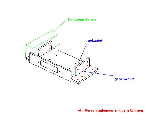

So sieht die Lösung dieses Problems im meinem Toyota aus.
Materialstärke 10mm.
Vorne aufgekantet und mit Ausschnitt und Bohrungen für's Seilfenster.
Die originale Stoßstange hab ich eifach von vorne drüber geschoben und den
selben Ausschnitt an der selben Stelle gemacht.
Vor'm Bohren der Befestigungslöcher und Anschweißen der stehenden
Befestigungsplatten hab ich mir die Position so ausgemessen, dass die
Seilfensterhalterung meiner Halteplatte genau hinter der Originalstoßstange
sitzt. Somit kann ich das Seilfenster von vorne durch beide Teile verschrauben,
hab keinen sichtbaren Ausschnitt in der Stoßstange, da das Seilfenster ja die
Schnittkanten verdeckt, und kann auch problemlos die Abdeckkappe anbringen, da
nichts übersteht.

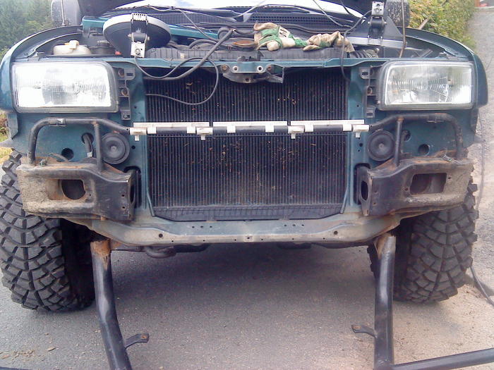

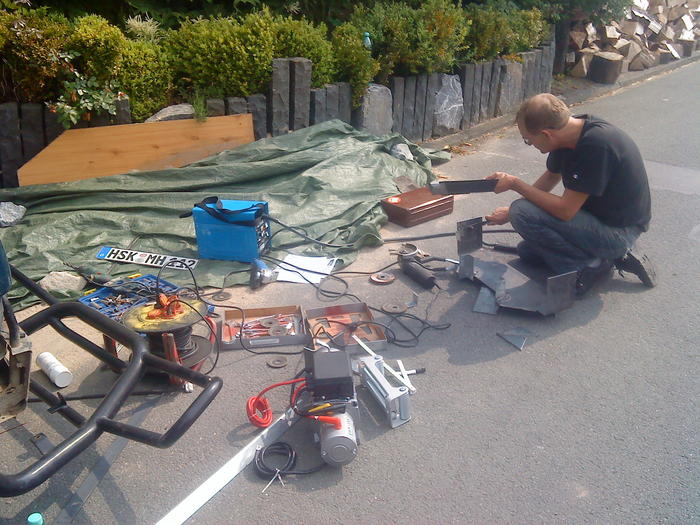

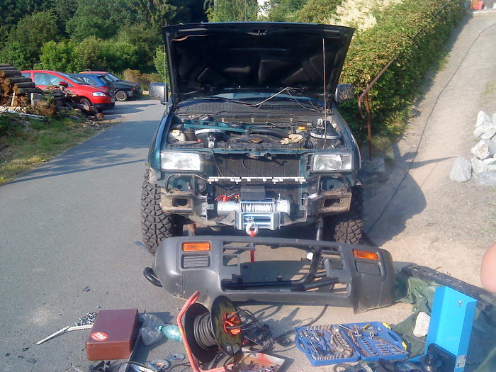

So es war soweit:
Erstmal Platz machen
Nun konnte es ans schweißen gehen
Erste mal am Auto
wieder alles andere drumrum gepackt
Die Platte ist aus 6mm Stahl gebogen. Nun muss ich noch etwas schleifen und lackieren und die Stromversorgung machen.
Gruß Marcel

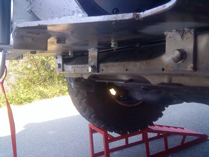

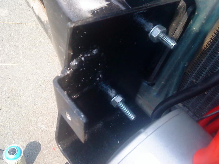

Nun die Details:
Bei den drei unteren Schrauben habe ich hinten mit Falchstahl die "Auflagefläche der Schrauben vergsößert, damit sich der Druck besser auf den Träger verteilt. Alle Schrauben sind M10 und 8.8
Gruß Marcel

BeitragVerfasst am: 28.06.2010 23:57:29    Titel:
Hm, die drei Laschen unten werden so nicht viel bringen...
Ich würde zumindest noch Aussteifungsdreiecke zur Platte hin reinschweißen.
Bin mir trotzdem unschlüssig, was die Punkte halten, die Du gewählt hast.
Ich hab meine Windenkonsole komplett am Rahmen verschraubt (Bereich
Abschlepphaken und Stoßstangenhalter). Da weiß ich, daß es hält...
Ist aber ein Y720 und somit ein Urahn Deines R20.

BeitragVerfasst am: 29.06.2010 05:46:53    Titel:
Wie stark ist das Material (vom Fahrzeug) an den Seitlichen Befestigungspunkten?
Nicht das es dir die front zerreißt wenn da mal richtig Last drauf kommt.
Gruß Uwe

BeitragVerfasst am: 29.06.2010 06:56:06    Titel:
Ich glaube nicht das die Befestigung so gut ist.
Das sieht alles nach Karosserie aus.
Kannst du nicht direckt an den Rahmen gehen.
Bei der Befestigung hätte ich ordentlich Bauchschmerzen.
Dort wo der Abschlepp-Hacken befestigt ist gibt es doch sicherlich einige Bohrungen und Gewinde die man nutzen kann.

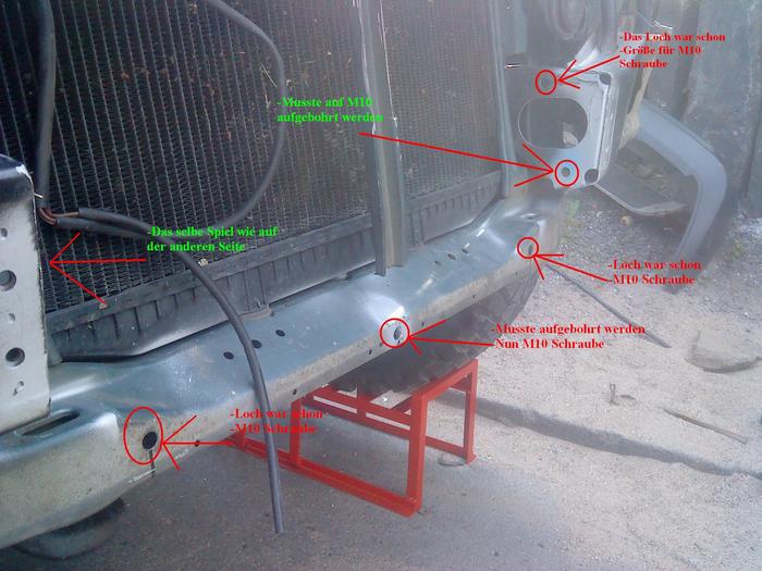

BeitragVerfasst am: 29.06.2010 11:21:11    Titel:
Das habe ich mir auch schon gedacht und da kommen noch Dreicke rein.
Die Halter links und rechts sind ja die Stoßstangenhalter des Autos und die gehen auf den Leiterrahmen. Unten kommt man nur schlecht dran, weil genau da wo der Leiterrahmen ist, diese Quertraverse ist, wo die drei Schrauben drin sind.
Gruß Marcel

BeitragVerfasst am: 29.06.2010 11:56:37    Titel:
Vertrau mir
outdooruwe hat folgendes geschrieben:
Auch 6mm. Die beiden Stoßstangenhalter sind am Rahmen befestigt.
Terranoman hat folgendes geschrieben:
Thomas
Ja gibt es. Aber da kommt man so schlecht hin, weil unteranderem die Traverse im Weg ist.
Interessant wäre es zu wissen, wo die fertigen Windenstoßstangen für den R20 ausm Handel befestigt werden? Jemand eine Anbauanweisung zu hause liegen? Vertrau mir

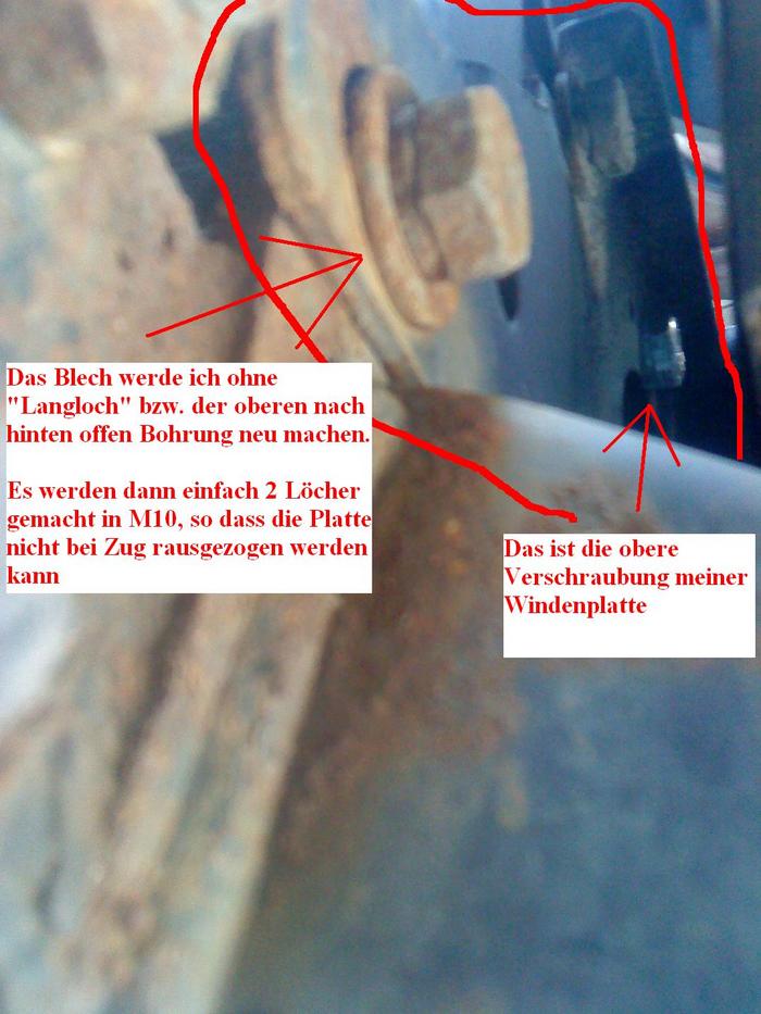

BeitragVerfasst am: 29.06.2010 13:10:08    Titel:
Sandman hat folgendes geschrieben:
Sleepwalker hat folgendes geschrieben:
haste mal beim taubenreuther geschaut.. Supi ich glaube da mal was gesehn zu haben..also ne Einbauanleitung Winke Winke
Doch bei Taubenreuther gibt es eine Einbauanleitung. Vertrau mir
Und die haben die Windenstoßstange nur an den Stoßstangenhaltern fest gemacht. Also unten an der Traverse gar nicht. Was bei denen geändert wird ist folgendes:
Das Blech ist direkt mit der Windenplatte verschweißt und hat keine "langlöcher bzw das obere Loch ist nicht "offen" also kann bei dem fertigen Anbausatz der Stoßstangenhalter nicht rausrutschen.
Ich denke mal die "Platten werde ich dann noch ändern, dass ich die bei Zug nicht aus der Verschraubung ziehe.
EDIT:
So meinte ich das mit der Platte:
Und dann müsste es wie bei Taubenreuther sein, wenn ich das richtig sehe. Nur dass meine Windenplatte mit den 2 Schrauben an der Platte angeschraubt ist (Also an dieser Platte, die ich neu mache) und bei Taubenreuther die "Platte" an der Windenplatte fest geschweißt ist
Gruß Marcel

outdooruwe
Wohnort: Sottrum
1. MItsubishi L200
2. Mazda 3 BK
3. Honda Shadow Spirit
BeitragVerfasst am: 29.06.2010 15:11:15    Titel:
Ahja, also wie ich vermutet hab. Wie gesagt auch die Einauhöhe deckt sich mit den Kauflösungen deshalb konnt es ja auch kaum anders befestigt sein.
Ich behalte das mal im Hinterkopf, im Moment fehlt mir das Gefühl zwischen den Fingern dafür Supi
