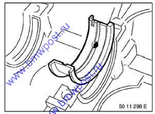

1. Ventilspiel prüfen, wenn 1 Ventil hängt könnte sowas _theoretisch_ passieren. Aber glaube ich, ehrlich gesagt, nicht.
2. Kompression messen.
3. Sieht aber leider wie Kolbenproblem..
Ausbauen und anschauen.
Sowie
oder einfach durchgebrannt.
Oder... kann auch an Ölpumpe liegen (hast du keine Zusätzliche Ölfilter etc?), dann sehen die Kolben umg. so aus

Übrigens, es kann noch die Teilchen durchgedreht oder kaputt sein:
Da, wo die Kurbelwelle ist. Habe keine Ahnung, wies auf Deutsch heißt.

Pleullagerschale...ja der Verdacht hat auch T-Bone.
Liebe Grüße Robert

BeitragVerfasst am: 28.07.2010 19:14:55    Titel:
Hallo Robert,
ich denk auch, dass es die Pleullagerschalen(bzw. Später auch die Hauptlager) erwischt hat. Durch das gößere Spiel bekommt man mehr Öldurchsatz...in unteren Drehzahlen bricht der Öldruck zusammen. Wenn du Schwein hast, ist die KW noch intakt.
Ich hoffe das nat. beste für dich...
Andreas
