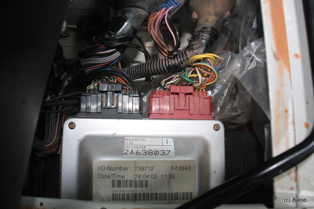

Bei unserem 2002er ist am roten Stecker alles isoliert, nix blankes zu sehen.
BeitragVerfasst am: 13.08.2010 09:07:20    Titel:
ich hab bei meinem MY2000 auch geschaut. Alles isoliert! Vertrau mir

Der Faxe steht jetzt beim Mechaniker. Er meinte, das sei normal mit dem Kabel. Den Rest sieht er sich nun mal an. Man darf also gespannt sein, was er spricht. Mein Tipp ist allerdings, dass er eh nix findet...

Wo landet denn das unisolierte Kabel im Stecker, also welcher Pin.
Vielleicht kann man dann über den Stromlaufplan rausfinden was es ist.
Hat der Kabelbaum vielleicht ne Abschirmung?
Dann könnte das unsisolierte Kabelstückchen die Verlängerung des Schirms sein.
Diese Verlängerung hat dann mal ne isolierende Hülle die bis in den Kabelbaum reicht, oder eben nicht.
Je nach Laune des Monteurs.

Ja ... es handelt sich angeblich um den Schirm ...

aha. Meiner hat nur so 150 PS, da braucht man noch keinen Schirm. Hau mich, ich bin der Frühling
Der Kabelbaum besteht aus einzelnen Litzen die in einem seitlich offenen "Panzerrohr" drin sind, welches mit Isolierband umwickelt ist.
Ich hab das gerade erst zerlegt.

also das kabel ist bei meinem td5 bj ´99 an der stelle auch nicht isoliert.
hab mich auch schon gewundert warum das so ist.
aber da die briten ja nen eigenen humor haben, hab ich es so gelassen Smile
